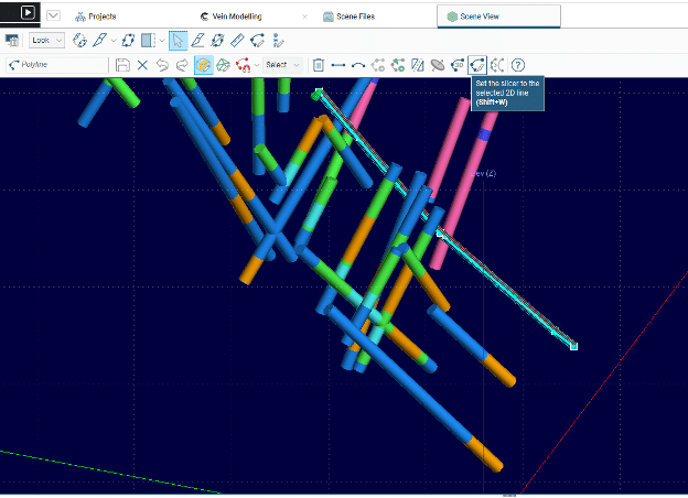

N.º 4 ¿Perdió su cortador al editar polilíneas 2D? Establezca el cortador en la línea 2D seleccionada.
¿Ha trazado una línea 2D a la que ahora necesita volver y editar, pero no recuerda cómo estaba colocado su cortador? Por fortuna, existe una forma rápida y sencilla de establecer el cortador en la línea 2D seleccionada.
En primer lugar, regrese a la orientación original del cortador para editar la polilínea sin mover ninguno de los nodos fuera del corte.
A continuación, haga doble clic en la línea para seleccionarla y pulse el botón Set the slicer to the selected 2D line (Establecer el cortador en la línea 2D seleccionada) de la barra de herramientas [Shift+W (Mayús+W)]. Esto hará que se abra el cortador (o que se vuelva a colocar el cortador si ya estaba abierto) para que quede alineado con la polilínea.
Screenshot of Leapfrog Geo model showing objects
Nota: Esta función solo es aplicable a las líneas 2D que se dibujaron en un plano del cortador. El botón aparece desactivado para las líneas 3D que se dibujaron directamente sobre objetos.
Ahora puede mover fácilmente los nodos o segmentos de línea sin sacarlos del plano del cortador. ¡Listo!
