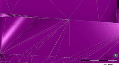

El ajuste es una herramienta útil en el proceso de refinamiento de modelos, ya que permite incorporar puntos de control en las mallas de datos de su muestra. Al aplicar el ajuste, las superficies deben respetar los contactos especificados desplazando los triángulos para lograr una intersección precisa entre la superficie y el contacto. Sin embargo, hay que tener en cuenta que el ajuste no siempre ofrece el mejor resultado. Si fuera imprescindible, sería la opción predeterminada en Leapfrog. Si el ajuste se utiliza de manera innecesaria, podría generarse un procesamiento prolongado y causar errores de triangulación; en esos casos, un único punto comparte más de tres, cuatro o hasta seis aristas, por lo que aumenta la inestabilidad de las triangulaciones, con aristas dispares y artefactos extraños. No solo alarga el procesamiento, sino que también podría generar problemas más adelante. Por ejemplo, podría impedir una estimación de dominio o no poder evaluar una triangulación para crear un modelo de bloques.

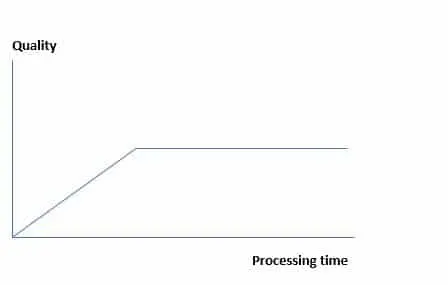

Cuando analiza la relación entre calidad y tiempo de procesamiento, hay un momento en el que la calidad ya no seguirá mejorando, incluso con mayores tiempos de procesamiento. Para encontrar ese punto óptimo, hay que revisar los parámetros que comentamos. Una vez alcanzado ese punto, Leapfrog estará optimizado y creará un modelo apropiado para su propósito, con o sin ajuste.
