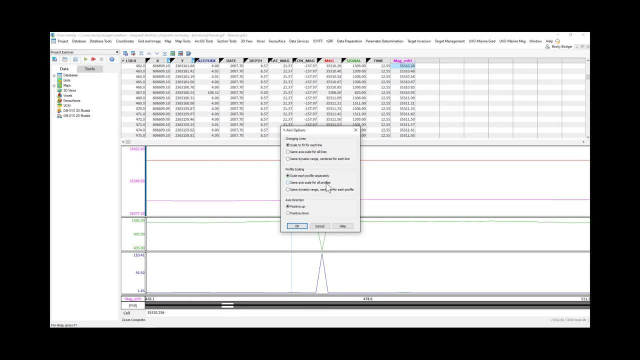

Muy bien, vamos a empezar por importar los datos.
[00:04:25.840]
Si hacen clic derecho en Bases de datos, pueden hacer clic en Nueva base de datos.
[00:04:29.840]
Le vamos a poner,
[00:04:30.870]
les repito, le vamos a poner Hawái.
[00:04:33.340]
Voy a aceptar las 200 líneas predeterminadas, 50 canales
[00:04:37.060]
y por último hacemos clic en «OK» (Aceptar).
[00:04:39.780]
Ya lo hice una vez, por eso me indica que se va a sobrescribir,
[00:04:42.730]
en su caso, solo debería haberse creado la base de datos.
[00:04:47.400]
Hice doble clic para que sea pantalla completa aquí.
[00:04:50.290]
Un pequeño truco, si tienen el archivo XYZ,
[00:04:55.440]
ábranlo aquí en su directorio de trabajo
[00:04:59.580]
en esta carpeta de procesamiento.
[00:05:01.880]
Pueden hacer clic en este archivo XYZ
[00:05:04.470]
y pueden arrastrarlo y soltarlo en la base de datos.
[00:05:07.440]
Y eso va a hacer que se cargue automáticamente.
[00:05:10.720]
XYZ es un formato muy fácil de trabajar.
[00:05:16.950]

Muy bien, analicemos la base de datos.
[00:15:00.120]
Veamos los datos reales
[00:15:01.210]
con los que vamos a trabajar.
[00:15:03.800]
En esta base de datos, hay unos canales de control de calidad.
[00:15:08.340]
Cuando ingresen los datos,
[00:15:09.720]
tal vez quieras revisar los datos magnéticos antes que nada.
[00:15:12.110]
Podemos hacer clic derecho en un número de la columna de datos magnéticos
[00:15:16.390]
y hacer clic en Mostrar perfil.
[00:15:20.116]
Eso en realidad solo nos dará
[00:15:21.120]
este gráfico de datos.
[00:15:24.440]
Otra de las que van a analizar es Signal.
[00:15:27.380]

y por lo tanto se quiere realmente hacer un control de calidad de esto
[00:16:10.300]
para cualquier valor realmente bajo.
[00:16:11.917]
Y eso se puede hacer con las estadísticas.
[00:16:15.360]
Se puede hacer de manera visual.
[00:16:16.430]
Si se visualiza en una ventana de perfil como esta,
[00:16:21.390]
se pueden utilizar las flechas de aquí para subir y bajar,
[00:16:24.270]
y podemos inspeccionarla.
[00:16:25.920]
Aquí se puede ver dónde están los valores mínimos,
[00:16:29.700]
pero también podemos sacar estadísticas.
[00:16:31.700]
Si hago clic en Signal, el nombre, tres veces,
[00:16:35.600]
se resalta el nombre y los datos,
[00:16:37.690]
esto significa que cuando le indico Estadísticas,
[00:16:40.090]
cuando vuelvo a hacer clic derecho y hago clic en Estadísticas,
[00:16:42.880]
Voy a analizar las estadísticas de los datos,
[00:16:47.530]
todos los datos de todas las líneas de esta base de datos.
[00:16:51.220]
Si hubiera hecho clic dos veces y solo hubiera resaltado los datos
[00:16:54.550]
y no el nombre al hacer clic en Estadísticas,
[00:16:57.890]
Solo vería las estadísticas de esta línea.
[00:17:02.550]

Así que se puede ver aquí indica todas las líneas
[00:17:14.610]
porque tengo todo resaltado.
[00:17:17.130]
Se puede ver que mi valor mínimo es 449
[00:17:20.360]
y el máximo es 1500.
[00:17:22.410]
Dependiendo de lo que se estipule en su contrato,
[00:17:25.270]
Si es 500, entonces hay algunos valores aquí.
[00:17:28.790]
y sobre todo de esta línea de aquí,
[00:17:30.610]
puede que tengan que eliminarla.
[00:17:36.386]
Si es 200, o un valor un poco menor,
[00:17:38.560]
entonces está bien y no es tan malo.
[00:17:41.320]
No sé cuál es el estándar,
[00:17:42.950]
tal vez sea una buena pregunta.
[00:17:45.350]
para Bart y Gretchen al final.
[00:17:49.340]
He visto diferentes requisitos del valor de la señal.
[00:17:55.020]
En este caso, se puede ver que en realidad está muy cerca.
[00:17:57.360]
a lo que parece una anomalía,
[00:17:59.230]
pero si tocamos el canal de altitud,
[00:18:04.040]
Se puede ver que solo rozaron los fondos marinos,
[00:18:10.590]
la altitud se volvió muy, muy baja
[00:18:12.710]
justo en este lugar.
[00:18:14.160]
Probablemente eso tenga algo que ver con esta señal.
[00:18:18.910]
Tal vez se cayó o hubo algún movimiento realmente rápido
[00:18:22.570]
y eso causó una variación en ese canal de señal.
[00:18:25.750]
Eso probablemente significa
[00:18:26.890]
que hay algo un poco sospechoso en esta anomalía.
[00:18:32.816]
que podría ser solo un tirón,
[00:18:35.550]
el cable se sacudió o algo así.
[00:18:38.140]
Sería bueno que analizáramos esto.
[00:18:39.460]
un poco más de cuidado
[00:18:40.880]
y ver qué podemos concluir con estos datos.
[00:18:50.220]

Si terminamos en la línea 18, se puede ver aquí,
[00:19:12.170]
De hecho, hay un pico en los datos.
[00:19:15.530]
podemos verlo en la altitud
[00:19:17.660]
y en el canal del magnetómetro.
[00:19:21.040]
Voy a hacer clic derecho en esa ventana de perfil superior,
[00:19:23.700]
y voy a hacer clic en Zoom,
[00:19:25.260]

y parece que hay un desplazamiento,
[00:23:42.580]
pero eso se debe realmente
[00:23:44.100]
tenemos que cambiar las opciones del eje Y.
[00:23:46.790]
Vamos a hacer clic derecho en la ventana del perfil,
[00:23:49.470]
y vamos a hacer clic en Escala de perfil,
[00:23:53.130]
deben seleccionar la misma escala de acceso para todos los perfiles.
[00:23:57.920]
Luego se observa que los desplaza
[00:23:59.790]
para que el eje Y sea el mismo para datos magnéticos
[00:24:02.980]
y el canal de edición magnética.
[00:24:05.040]
Luego simplemente acercaré la imagen otra vez en la parte superior aquí.
[00:24:08.350]
Se puede ver que se dibujó una línea recta
[00:24:10.950]
tal y como esperábamos.
[00:24:12.670]
Para verlo un poco mejor,
[00:24:13.950]
si quito los datos magnéticos originales y los vuelvo a ajustar,
[00:24:19.490]
puedo ver dónde solía estar aquí abajo
[00:24:24.330]
y cómo es ahora.
[00:24:25.750]
Básicamente, se dibujó una línea recta
[00:24:28.090]
a través de esos tres fiduciales.
[00:24:34.970]

Vamos a cargar el canal corregido de la estación base
[00:35:00.800]
y vamos a ponerle un nombre.
[00:35:03.340]
edición de datos magnéticos subrayado base subrayado fondo.
[00:35:09.800]
Vamos a hacerlo en un par de pasos
[00:35:11.320]
para que puedan ver lo que es la corrección
[00:35:14.410]
que ya estamos realizando.
[00:35:17.920]
Voy a empezar con un filtro no lineal,
[00:35:20.200]
y voy a
[00:35:21.250]
en este caso, 50 fiduciales funcionan muy bien,
[00:35:26.270]
aumentar mi tolerancia,
[00:35:27.820]
hasta unos 10 nanoteslas.
[00:35:30.670]
y verán los resultados en un minuto.
[00:35:34.090]
una vez que realmente ejecutamos esto.
[00:35:35.950]
Y listo.
[00:35:36.783]
Primero, analizamos el fondo.
[00:35:40.550]
Tratamos de hacernos una idea de cómo se ve realmente.
[00:35:43.620]
Luego voy a mostrar el nuevo canal.
[00:35:46.750]
Una vez más, vamos a hacer clic derecho en un número,
[00:35:48.420]
a hacer clic en Mostrar perfil, y vamos a analizar esto
[00:35:53.220]
Este es el valor de fondo real
[00:35:55.430]
que vamos a restar de los datos originales.
[00:35:58.430]
Y este es un buen ejemplo aquí.
[00:36:00.520]

Lo único es que esta línea,
[00:36:51.710]
debido a la tolerancia de 10 nanotesla, es muy ruidosa.
[00:36:57.702]
Vamos a volver a ejecutar esto.
[00:36:59.080]
Y de hecho, si se hace clic con el botón derecho en el último canal,
[00:37:03.140]
se puede volver a ejecutar desde el menú del botón derecho.
[00:37:09.070]
Después de ejecutar este no lineal,
[00:37:10.790]
Vamos a ejecutar una prueba de referencia,
[00:37:12.390]
y eso permitirá que los resultados mejoren.
[00:37:15.240]
Vamos a ejecutar esto a 0,8 de suavidad y 0,2 de tensión,
[00:37:21.337]
