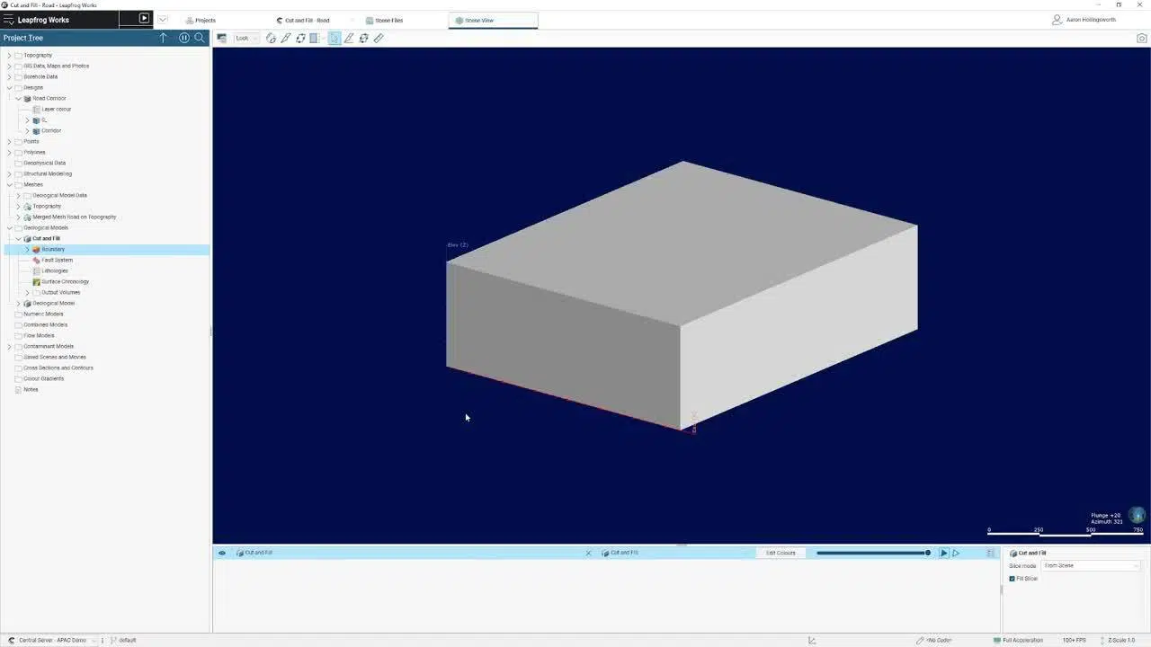

y creamos el nuevo modelo<br />que nos permitirá
[00:04:52.120]
generar los volúmenes de corte y relleno.
[00:04:56.040]
Aquí, seleccionaré<br />“New Geological Model”.
[00:05:00.490]
Para estos ajustes iniciales,
[00:05:01.900]
estableceremos la topología base<br />como ninguna,
[00:05:04.250]
ya que crearemos nuestras unidades
[00:05:06.450]
que serán corte, relleno<br />y resto.
[00:05:11.360]
No se preocupen por la resolución,
[00:05:13.440]
solo estamos usando mallas existentes
[00:05:15.390]
para construir este modelo.
[00:05:18.030]
Y aquí establecemos<br />las extensiones del modelo.
[00:05:21.610]
Presionaré la tecla D en el teclado,
[00:05:25.150]
para que sea de arriba hacia abajo,<br />y voy a extender el límite
[00:05:32.040]
para este modelo a las áreas donde tengo
[00:05:36.010]
mi modelo de excavación.
[00:05:39.890]
Luego nombraré este modelo
[00:05:42.010]
como corte y relleno.
[00:05:47.880]
Y vemos que tenemos este modelo<br />en el árbol del proyecto.
[00:05:54.800]
Si lo traigo a la escena,
[00:05:56.420]
vemos allí el modelo en blanco.
[00:06:00.960]
Y si desactivo la combinación,
[00:06:05.310]
vemos que usa esa superficie topográfica,
[00:06:09.400]
por lo que vemos parte del volumen<br />del modelo por encima
[00:06:15.560]
de la malla de diseño que teníamos en<br />la escena hace un segundo.
[00:06:21.360]
Lo primero que haremos para esto
[00:06:23.380]
es desactivar la topografía como parte
[00:06:25.840]
de los ajustes de los límites<br />para este modelo.
[00:06:28.800]
Si hacemos doble clic<br />en la carpeta “Boundary”
[00:06:31.630]
para el modelo de corte y relleno,<br />podemos desmarcar,
[00:06:34.600]
usar la topografía como uno de los límites
[00:06:36.890]
en nuestros ajustes de límites.
[00:06:40.590]
Si le hacemos clic, vemos que acabamos de
[00:06:45.010]
tener el límite usando la topografía
[00:06:48.870]
como la extensión superior.
[00:06:53.870]

[00:08:36.980]
Para ello, haré doble clic<br />en la carpeta “Lithologies”
[00:08:39.660]
del modelo de corte y relleno.
[00:08:43.210]
Y añadiré un par de unidades
[00:08:46.620]
que podemos designar para este modelo.
[00:08:51.544]
Tenemos corte, relleno y resto.
[00:08:58.340]
Ahora traemos la superficie topográfica
[00:09:02.570]
y la superficie de excavación.
[00:09:06.180]
Empezaremos con la topografía, vamos a
[00:09:08.230]
“Surface Chronology”<br />en el modelo, en “Cut and Fill”.
[00:09:11.720]
Utilizaremos el nuevo depósito<br />de la superficie.
[00:09:17.510]
Luego, podemos seleccionar<br />la superficie topográfica
[00:09:25.280]
y establecer que todo lo que está
[00:09:27.480]
por encima sea de relleno,<br />y lo que está por debajo
[00:09:34.940]
sea el resto.
[00:09:41.400]
Si desactivo el modelo en la escena
[00:09:44.690]
y lo traigo a la superficie,<br />vemos que encaja
[00:09:49.380]
en el límite del volumen<br />de corte y relleno.
[00:09:53.980]
Ahora añadimos<br />la superficie de excavación.
[00:09:57.690]
Para ello, vamos de nuevo a
[00:09:59.230]
“Surface Chronology”<br />para el modelo de corte y relleno,
[00:10:01.833]
seleccionamos “New Erosion”<br />y “From Surface”.
[00:10:06.200]
Y esta vez seleccionaremos
[00:10:07.480]
la superficie combinada<br />que hemos creado para este diseño.
[00:10:11.410]
En este caso,<br />la carretera y la topografía.
[00:10:17.210]
Aquí, todo lo que esté<br />por encima del diseño será “Cut”
[00:10:22.775]
y dejaremos “Second Lithology”<br />como “Unknown”.
[00:10:27.050]
Hacemos clic en “OK” y,<br />una vez que termine de procesar,
[00:10:30.300]
podremos traerlo a la escena para verlo.
[00:10:36.039]
Aquí vamos.
[00:10:38.370]
Vemos que donde sea que estén el corte
[00:10:46.350]
o la superficie de excavación<br />por debajo de la topografía,
[00:10:50.510]
esta será el área del volumen de corte.
[00:10:56.030]
Y donde esté la superficie<br />topográfica por debajo
[00:11:02.780]
de la superficie de excavación,<br />será el volumen de relleno.
[00:11:10.020]
Para obtener estos volúmenes, tengo que
[00:11:13.210]
hacer doble clic en<br />“Surface Chronology”
[00:11:15.290]
y activar las superficies, asegurándome
[00:11:18.160]
de que estén en el orden correcto
[00:11:19.640]
porque quiero que los volúmenes<br />de relleno y resto
[00:11:22.730]
se generen primero.
[00:11:24.600]
Luego, las superficies<br />de excavación para generar
[00:11:27.210]
el volumen de corte después.
[00:11:30.710]
Si hago clic en “OK”, se procesará.
[00:11:34.050]
Y cuando termine de procesar,
[00:11:35.570]
vemos el volumen de relleno y el volumen
[00:11:39.530]
que usaremos para el corte sobre
[00:11:41.640]
el modelo geológico.
[00:11:47.300]
Aquí vamos.
[00:11:50.640]
Y activaré el (indistinto) aquí
[00:11:52.020]
para hacerlo un poco más fácil.
[00:11:53.240]
El volumen de relleno es<br />esta unidad azul de aquí.
[00:11:59.690]
El volumen de corte es<br />esta unidad púrpura arriba.
[00:12:04.880]
Y la unidad del resto es todo lo demás.
[00:12:10.380]
Ahora se puede ver
[00:12:12.460]
que el volumen de corte se extiende<br />a los límites del modelo.
[00:12:17.270]
Es mucho más grande que el volumen real
[00:12:19.910]
que estamos excavando.
[00:12:23.000]
Y eso se debe a que usaremos ese volumen
[00:12:25.980]
para ver dónde se superpone<br />con nuestro modelo geológico,
[00:12:30.020]
que luego nos dará un<br />volumen de corte más realista
[00:12:34.740]
para cada unidad geológica.
[00:12:39.440]
Despejaré la escena.
[00:12:42.740]
Y para este último paso iremos
[00:12:45.080]
a la carpeta “Combined Models”.
[00:12:47.000]
Esto nos permitirá combinar<br />ese volumen de corte
[00:12:50.020]
con los modelos o volúmenes<br />de relleno y geológicos.
[00:12:54.160]
Haré doble clic en “Combined Models”
[00:12:56.470]
y seleccionaré “New Combined Model”.
[00:13:00.110]
Selecciono los dos modelos,<br /> y acepto.
[00:13:06.070]
Podemos ver los volúmenes individuales
[00:13:08.900]
para cada uno de ellos.
[00:13:09.780]
Solo quiero usar el volumen de corte del
[00:13:12.880]
modelo de corte y relleno, y quiero usar
[00:13:15.630]
todos los volúmenes geológicos.
[00:13:18.310]
Y esto nos dará en donde esos volúmenes
[00:13:21.390]
se superponen entre sí.
[00:13:24.410]
Se mostrarán esas unidades discretas.
[00:13:28.930]
Ahora podemos cambiar el orden<br />en que se generan los modelos
[00:13:32.450]
y lo único que hace es cambiar<br />la convención de nombres.
[00:13:35.340]
Con este orden, tendremos las unidades
[00:13:37.900]
como “Cut” y “Geological Unit”
[00:13:42.980]
El último paso es nombrar<br />el modelo combinado.
[00:13:46.410]
Lo nombraré como “corte de carretera”<br />y acepto.
[00:13:56.430]
Ahora procesará.
[00:13:58.090]
[00:14:00.080]
podemos traerlo a la escena.
[00:14:04.050]
Podemos ver los volúmenes<br />de corte individuales
[00:14:09.820]
para el modelo geológico.
[00:14:12.150]
En la parte superior<br />vemos el suelo superior
[00:14:15.100]
así que desactivaré esa unidad.
[00:14:18.230]
Y en la parte inferior, vemos todos
[00:14:19.920]
los demás volúmenes geológicos.
[00:14:25.120]
Se nota que los volúmenes<br />del modelo combinado
[00:14:29.190]
son diferentes,<br />por lo que editaré los colores
[00:14:33.210]
para igualar los colores de la unidad<br />en el modelo combinado
[00:14:39.890]
con el modelo geológico, si queremos.
[00:14:47.160]
Si hago clic en una de las unidades<br />o volúmenes en la escena,
[00:14:52.850]
puedo ver qué unidad es y el volumen
[00:14:58.110]
que esperamos cortar<br />de esta unidad sobre,
[00:15:02.500]
en este caso, el diseño de carretera.
[00:15:04.490]
Eso nos da un indicador de<br />los volúmenes de excavación
[00:15:08.170]
previstos para cada una de las unidades.
[00:15:10.670]
Vuelvo a hacer clic en esta unidad,
[00:15:13.130]
vemos que es la unidad siete<br />y el volumen de excavación.
[00:15:19.110]
También hago clic derecho<br />en “Combined Model”
[00:15:22.070]
en el árbol del proyecto,<br />y en “Properties”.
[00:15:24.770]
En esta tabla vemos todas las
[00:15:27.170]
unidades del modelo combinado,
[00:15:30.810]
en este caso, para los volúmenes<br />de corte y geológicos.
[00:15:37.750]
Traigo solo el volumen de relleno<br />del modelo de corte
[00:15:44.540]
y relleno, vemos que el relleno<br />está en azul.
[00:15:50.730]
De hecho, puedo cambiarlo a rojo
[00:15:53.220]
para que destaque un poco más.
[00:15:54.750]
Aquí vamos.
[00:15:56.880]
Ahora vemos el volumen de relleno.
[00:15:58.620]
De nuevo, hago clic aquí y vemos
[00:16:00.750]
el relleno aquí y el volumen<br />de relleno que esperamos,
[00:16:04.940]
junto con los demás volúmenes<br />de corte para cada una
[00:16:07.660]
de nuestras unidades geológicas.
[00:16:14.570]
Hay mucha información en línea disponible
[00:16:17.450]
en seequent.com donde se puede obtener<br />más información sobre nuestras soluciones
[00:16:21.450]
como los casos prácticos y blogs.
[00:16:24.710]
También hay guías<br />y contenidos de autoaprendizaje
[00:16:27.010]
en my.seequent.com/learning.
[00:16:32.220]
También se pueden ver los seminarios web<br />y las formaciones guiadas
[00:16:35.480]
próximamente en<br />seequent.com/community/events
[00:16:41.240]
o mediante el equipo local de Seequent
[00:16:43.800]
al consultar si necesitan ayuda
[00:16:46.770]
en cuanto a la formación o los proyectos.
[00:16:50.480]
Pueden ponerse en contacto<br />con [email protected]
[00:16:55.160]
si tienen dudas o preguntas.
[00:16:58.280]
Muchas gracias por unirse<br />al martes técnico de hoy.
[00:17:01.270]
Espero que lo hayan disfrutado<br />y que tengan una buena semana.
