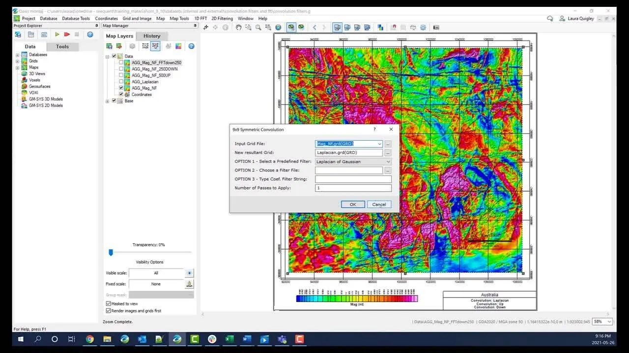

Outra novidade no Oasis montaj 9.10 são os dois filtros de convolução para o menu Grid and Image (Malha e imagem). O primeiro é o 9×9 Laplacian of Gaussian (Laplaciano do Gaussiano 9×9), que é semelhante à segunda derivada vertical e delineia mudanças bruscas ou bordas de corpos magnéticos. O segundo filtro de convolução é o Vertical Continuation Convolution (Convolução de continuação vertical), que realiza continuação para cima e para baixo com abrangência limitada em dados magnéticos e não é afetado com artefatos relacionados à filtragem FFT. O filtro de continuação vertical pode ser usado para garantir mais nitidez ou fluidez aos dados. Assista a uma demonstração abaixo:
