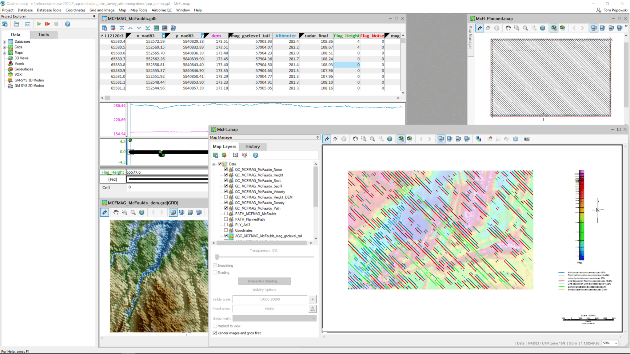

Na versão 2022.2 do Oasis montaj, foram feitas várias melhorias nas ferramentas da extensão Airborne Quality Control para aumentar sua consistência e flexibilidade. Uma das alterações mais notáveis é a capacidade de selecionar o voo a ser submetido pelo controle de qualidade, independentemente da seleção atual do banco de dados. Dessa forma, você tem mais controle sobre quais voos estão sendo analisados e pode alternar facilmente entre eles, conforme necessário.
Outra melhoria é a configuração padrão dos gráficos de controle de qualidade, que agora são exibidos em cores contrastantes e não são impressos em excesso. Isso facilita a interpretação dos dados e a identificação de qualquer problema que precise ser resolvido. Além disso, é possível personalizar os mapas de controle de qualidade antes de gerar seus gráficos, o que proporciona ainda mais controle sobre a aparência e o layout do resultado final.
Geração de gráficos em cores contrastantes
Um dos recursos mais úteis da versão 2022.2 da ferramenta é a capacidade de testar o desvio de altitude em relação a uma altitude de sobreposição e à distância do relevo. Com esse recurso, você garante que os dados do seu levantamento atendam às especificações necessárias, além de identificar as áreas em que o desvio de altitude pode ser excessivo.
Extensão Airborne Quality Control 2022.2
Teste o desvio de altitude em relação a uma altitude de sobreposição e à distância do relevo.
Por fim, a legenda do sinalizador de controle de qualidade foi formatada corretamente e agora informa o grau em que as especificações do levantamento foram excedidas. Isso facilita a visualização rápida de quais partes dos dados do levantamento estão dentro da faixa aceitável e quais podem exigir mais atenção.
Relatório da extensão Airbone Quality Control 2022.2 mostrando todos os resultados
Legenda da extensão Airborne Quality Control com excedentes de especificações
