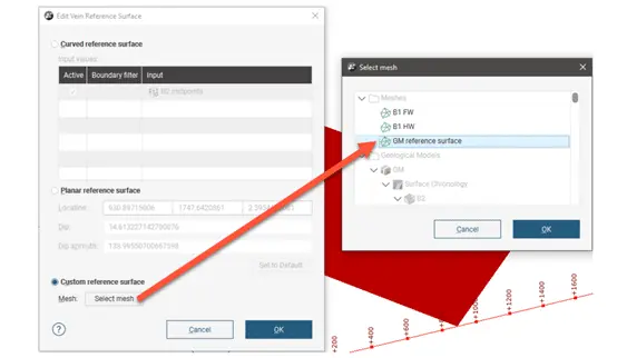

Para descobrir a nova funcionalidade da superfície de referência personalizada, primeiro você precisa construir um veio e, em seguida, expandir o mesh do veio dentro da árvore do projeto e clicar duas vezes em Vein Reference Surface.
Isso abrirá a janela Edit Vein Reference Surface com as opções disponíveis para você.

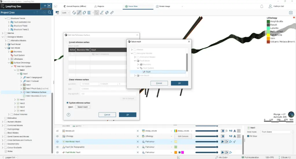

Para utilizar outra superfície do projeto como uma superfície de referência, habilite a opção Custom reference surface e selecione o mesh dentre aqueles que estão disponíveis no projeto.

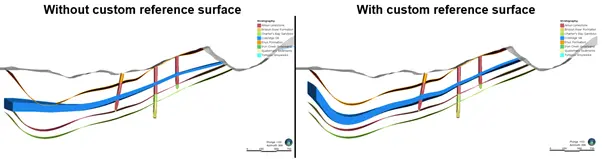

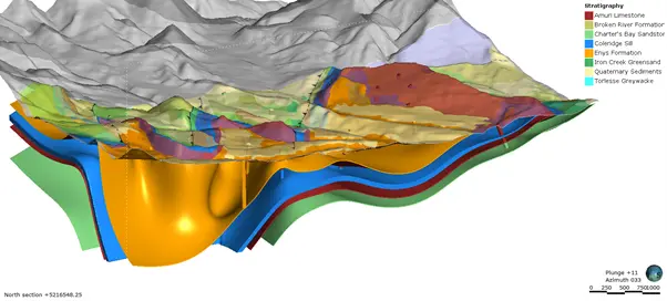

Neste primeiro exemplo, nós vamos utilizar uma superfície estratigráfica para influenciar a tendência do veio. Este depósito possui um sill dentro da unidade estratigráfica, onde a intrusão ocorreu antes da deformação.Neste modelo, queremos garantir que os mesmos padrões de dobra modelados dentro das unidades estratigráficas sejam replicados dentro do veio.A superfície estrutural foi usada aqui para modelar a base de cada unidade estratigráfica, pois permite que dados estruturais de contato e não contato informem a superfície, refletindo com precisão as estruturas de subsuperfície, minimizando as edições manuais necessárias.

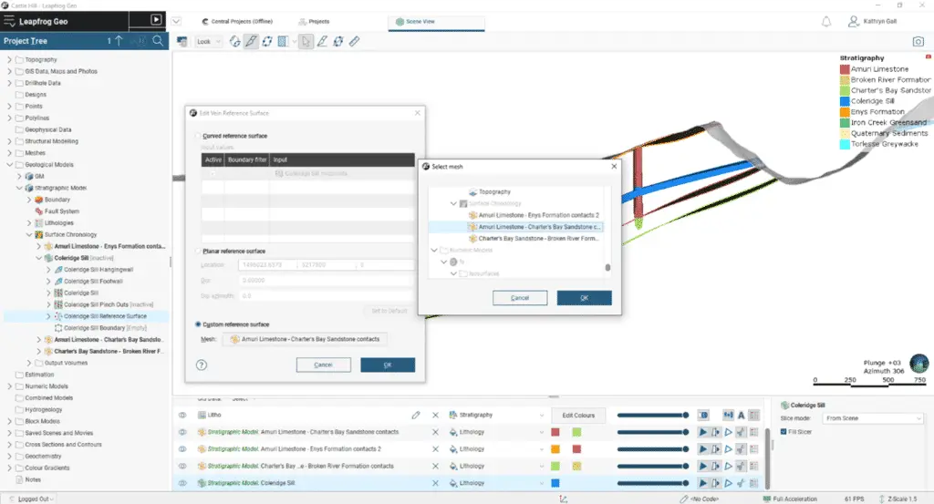

Podemos utilizar a nova opção de superfície de referência personalizada para vincular a superfície estrutural ao veio.
O veio inicial gerado é de natureza plana e a aplicação do mesh de referência personalizada permite que a tendência da superfície estrutural influencie o veio.A superfície de veio resultante segue com mais precisão a a orientação geológica do depósito, particularmente nas áreas onde há poucos dados de sondagem.
Mesmo se as unidades forem descontínuas e os pinch-outs forem ativados, o ato de escolher um depósito, uma erosão, ou uma superfície estratigráfica ou estrutural como a superfície de referência personalizada garantirá que a unidade do veio modelado seguirá com precisão a principal tendência da estratigrafia.

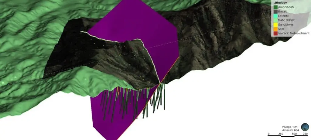

Esse depósito é controlado por um sistema de falhas de grande escala que tem criado caminhos através do depósito para fluidos que contêm ouro, resultando em zonas de mineralização de alto teor. No projeto Leapfrog, modelos distintos foram criados para o sistema de falhas e o sistema de veios.
Na imagem abaixo, a superfície de falha foi criada a partir de uma combinação de diferentes tipos de dados geocientíficos que incluem afloramentos de falha mapeados, interceptações de sondagem e dados estruturais.
Ao comparar o primeiro veio gerado, ele se alinha bem próximo à falha, no entanto, ainda há muito para melhorar.
Nós podemos utilizar novamente a nova opção de superfície de referência personalizada para vincular o veio à tendência da falha.
O veio agora será atualizado para se alinhar à tendência da falha.

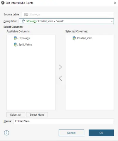

Se você quiser incorporar dados de sondagem no seu mesh de referência personalizado, pontos médios para intervalos podem ser extraídos para a pasta pontos.
Clique com o botão direito do mouse em Points > New Interval Mid Points.

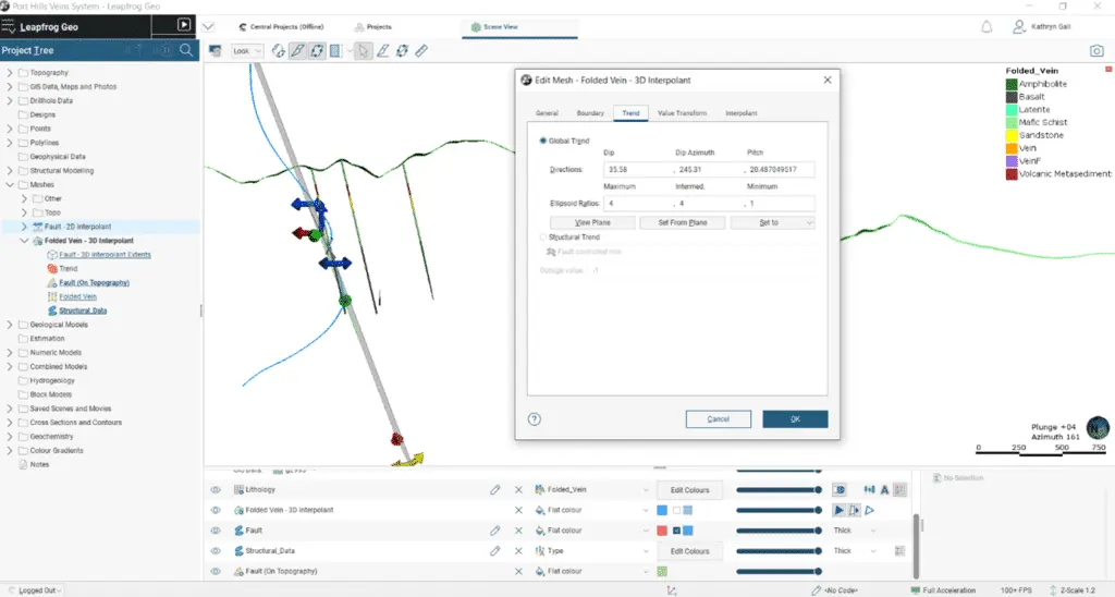

O mesh também deverá ter uma tendência apropriada aplicada. Para falhas planares, uma tendência global pode ser aplicada utilizando a ferramenta Plane do Leapfrog.
Defina o seu Plano no cenário 3D. Dê um duplo clique no mesh para abrir as propiedades do Edit Mesh.
Na aba Trend, selecione Set From Plane.
