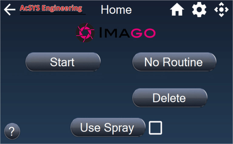

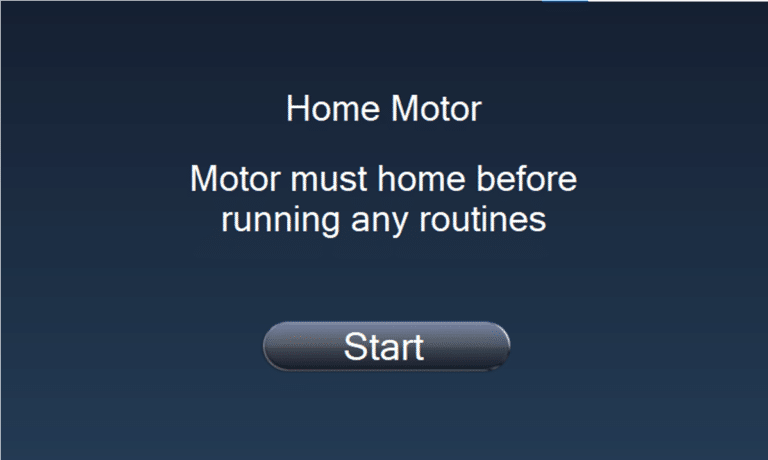

Esta es la primera pantalla que aparece al inicio. Presione el botón de inicio y el motor se reiniciará solo.
Este es el menú principal, lo primero que se mostrará en la pantalla al encenderse. Aquí hay algunas opciones:
<em> Start</em> (Comenzar): ejecuta la rutina seleccionada actualmente. Cambia a<em> Running</em> (Ejecutándose) cuando se está ejecutando un programa.<em> Stop</em> (Detener): aparece cuando se ejecuta una rutina. Detiene la rutina.<em> Routine</em> (Rutina): selecciona la rutina deseada (se muestra<em> No Routine</em> [Sin rutina]).<em> Delete</em> (Eliminar): elimina la rutina seleccionada.
<em> Use Spray</em> (Usar rociador): activa la función de rociado de agua para la rutina.<em> Home</em> (Inicio): ícono de una casa en la parte superior derecha. Hace que el usuario regrese a la pantalla de inicio.<em> Settings</em> (Configuración): ícono de un engranaje. Lleva al usuario a la pantalla de selección del menú de configuración.<em> Manual</em> (Manual): lleva al usuario a la pantalla de control de movimiento manual.

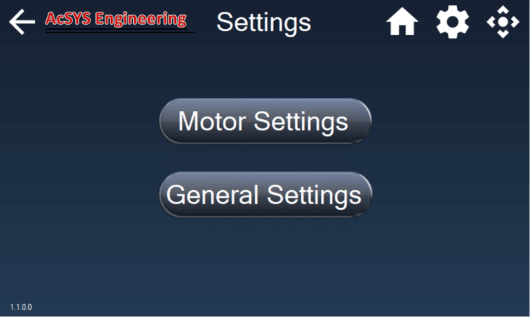

Se muestra el menú de configuración.
<em> Motor Settings</em> (Configuración del motor): muestra la configuración del motor.<em> General Settings</em> (Configuración general): muestra la configuración que no tiene que ver con el motor.

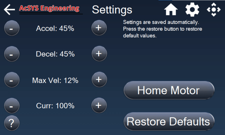

<em> Acceleration</em> (Aceleración): ajusta el índice de aceleración.<em> Deacceleration</em> (Desaceleración): ajusta el índice de desaceleración.<em> Max Velocity</em> (Velocidad máxima): ajusta la velocidad máxima durante la rutina.<em> Current</em> (Corriente): ajusta la corriente del motor.<em> Home Motor</em> (Reiniciar motor): reinicia el motor. Esta es una buena idea antes de enseñar una nueva rutina, que veremos más adelante.<em> Restore Defaults</em> (Restaurar valores predeterminados): revierte toda la configuración a sus valores predeterminados. No presione este botón a menos que se le indique.

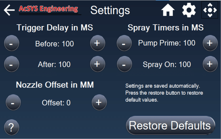

<em> Trigger Delays</em> (Retrasos de disparo): establece el temporizador de retraso antes y después de que la cámara dispare durante una rutina.<em> Pump Prime</em> (Cebado de bomba): temporizador para la frecuencia con la que se activa la bomba.<em> Spray On</em> (Rociador activado): temporizador para rociado de la boquilla.<em> Nozzle Offset</em> (Desplazamiento de la boquilla): distancia de la cámara a la boquilla de agua. Esta es una medida fundamental, no la cambie sin seguir el procedimiento como se indica.

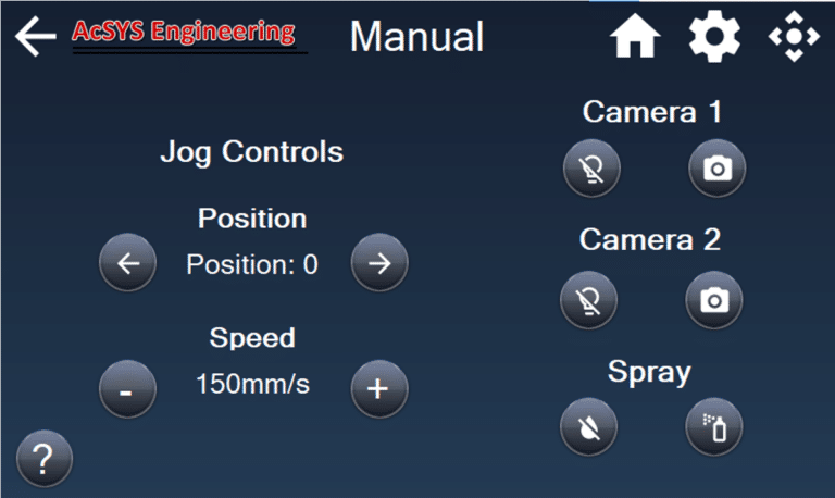

Movimiento manual
<em> Position</em> (Posición): mueve la bandeja de inspección.<em> </em> <em> Speed</em> (Velocidad): ajusta la velocidad de movimiento.<em> Camera</em> (Cámara): toma una fotografía.<em> Light</em> (Luz): enciende o apaga la luz.<em> Droplet</em> (Gota): activa o desactiva la bomba.<em> Spray Bottle</em> (Botella rociadora): rocía manualmente la boquilla.

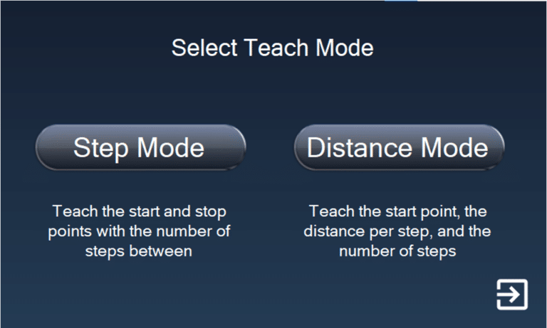

- Para crear una nueva rutina, toque el selector de rutinas en la página de inicio y seleccione
<em> New Routine</em> (Nueva rutina). - Hay dos formas de enseñar una nueva rutina. Las descripciones de los procesos se encuentran debajo de ambas opciones:
<em> Step Mode</em> (Modo de pasos),- Distance Mode (Modo de distancia)

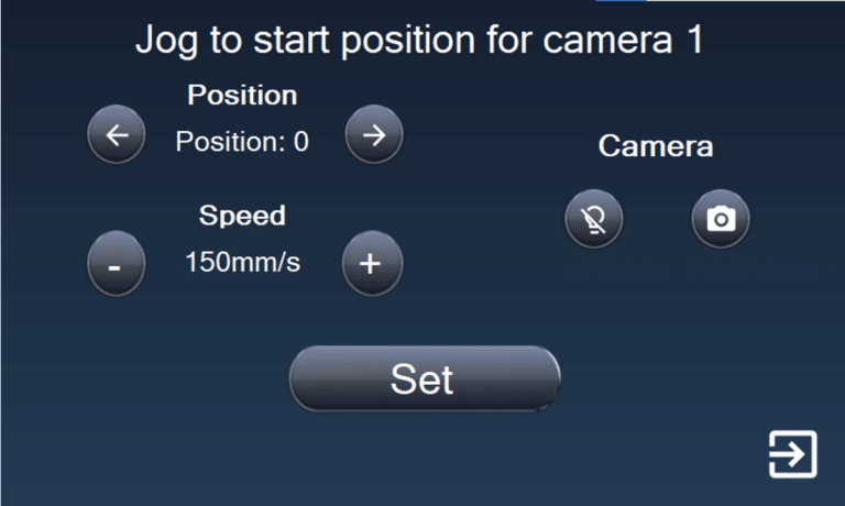

- Primera pantalla: establece la posición de inicio de la rutina.
- Muévase a la posición de inicio deseada.
- Ajuste la velocidad de movimiento con la función de velocidad.
- Use las funciones de cámara y luz para marcar cómo desea que se vea su primera imagen.

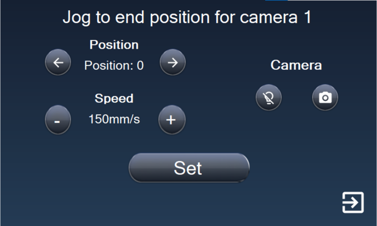

- Segunda pantalla: establece la posición final de la rutina.
- Muévase hasta la posición final deseada.
- Use las funciones de cámara y luz para marcar cómo desea que se vea su última imagen.

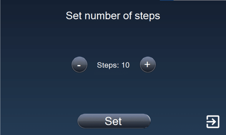

- Tercera pantalla: establece el número de pasos en la rutina. Esta es esencialmente la cantidad de imágenes que se adquirirán entre los puntos inicial y final.
- Las imágenes estarán espaciadas de manera uniforme entre las posiciones inicial y final del usuario definidas en las pantallas anteriores.

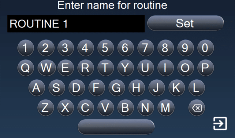

- Pantalla final: nombra la rutina.
- Nombre la rutina como usted quiera.
- Presione Set (Establecer) cuando haya terminado. Esto hará que el sistema restablezca la posición. La rutina recién creada se guardará.
- Presione el botón Escape (Salir) en la parte inferior derecha para volver a la pantalla de inicio sin guardar la rutina

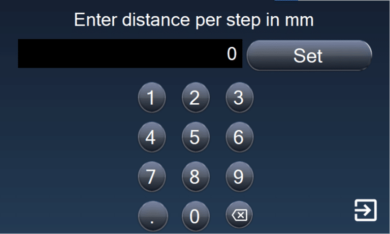

- Segunda pantalla: establece la distancia de cada paso de la rutina.
- Útil para que haya una distancia constante entre las imágenes. Particularmente útil para bandejas de esquirlas con tamaños de ranura uniformes.
- Calcule la distancia deseada antes de llegar a esta pantalla.
