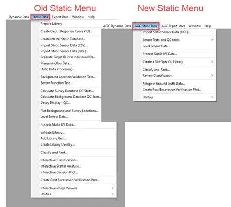

Flujo de trabajo simplificado
Una de las principales diferencias con los nuevos menús de AGC es que varias de las herramientas están agrupadas, por lo que el menú es más intuitivo. Las herramientas esenciales para un flujo de trabajo se encuentran en el menú principal, siempre que sea posible. Las otras herramientas están agrupadas de forma lógica en los menús secundarios. A continuación, se muestra un ejemplo del menú anterior y del nuevo para los datos estáticos o de referencia, en el que las tres herramientas principales son Import Static Sensor Data (Importar Datos de Sensores Estáticos, HDF), Levelling and Classify and Rank (Nivelar y Clasificar y ordenar).

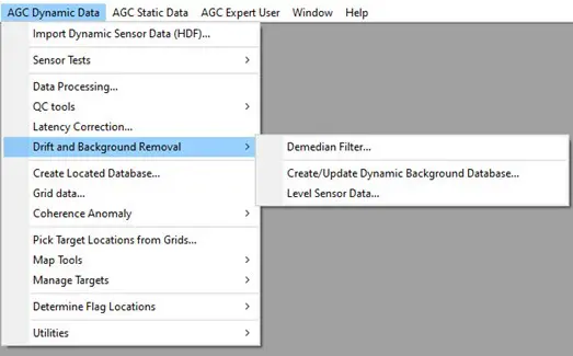

Hay algunas excepciones sobre la ubicación de las herramientas esenciales en el menú principal. Es importante destacar la desviación o el fondo en el flujo de trabajo de cartografía o dinámico (AGC Dynamic Data), donde es posible elegir entre dos métodos, un filtro Demedian o la nivelación mediante ubicaciones de fondo seleccionadas.

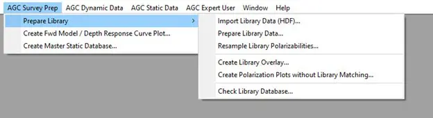

Nuevo menú de preparación de levantamiento
AGC Survey Prep (Preparación de relevamiento de AGC) es un menú diseñado para incluir las herramientas más utilizadas al inicio de un levantamiento.
El menú Expert User (Usuario experto), AGC Expert User (Usuarios experto de AGC), al igual que antes, incluye todas las herramientas individuales que se incorporan en nuestros paquetes de procesamiento en los principales flujos de trabajo, como en el menú AGC Static Data (Datos estáticos de AGC), la herramienta Classify and Rank (Clasificar y ordenar), que ejecuta una combinación estandarizada de herramientas y que suele denominarse paquete de procesamiento.

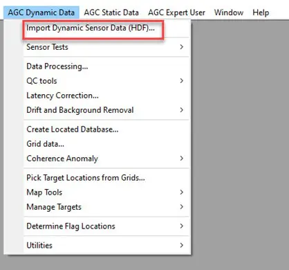

Opción de importación de datos dinámicos y estáticos HDF solo en el flujo de trabajo dinámico y estático
La importación de datos dinámicos del sensor y la importación de datos estáticos del sensor, en los datos dinámicos de AGC y los datos estáticos de AGC, ahora se centran en el formato de archivo HDF, puesto que este es el formato que crean los sensores AGC de la generación actual. Si tiene datos históricos en formato CSV, todavía es posible importarlos desde el menú AGC Expert User (Usuario experto de AGC).
