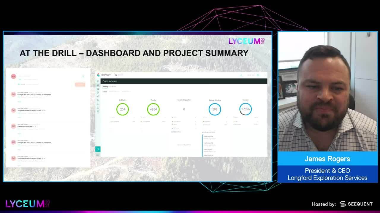

Pero otra parte importante de la que quiero hablar es
215
00:09:35,130 –> 00:09:37,502
la segunda parte de nuestra recopilación de datos,
216
00:09:37,502 –> 00:09:39,410
y eso será en el simulacro.
217
00:09:39,410 –> 00:09:40,420
Qué tenemos que hacer
218
00:09:40,420 –> 00:09:42,870
y lo que debemos considerar en una situación,
219
00:09:42,870 –> 00:09:45,830
donde necesitamos recopilar datos en un sitio de perforación real,
220
00:09:45,830 –> 00:09:47,880
es que necesitamos ser capaces de funcionar fuera de línea
221
00:09:47,880 –> 00:09:51,620
sin pasar por encima de otros archivos
222
00:09:51,620 –> 00:09:53,440
u otra edición que pueda estar sucediendo.
223
00:09:53,440 –> 00:09:56,320
Entonces, MX nos da la oportunidad de realmente sacar
224
00:09:56,320 –> 00:09:57,830
y comprobar un agujero de perforación.
225
00:09:57,830 –> 00:09:59,700
Podemos hacer observaciones en el campo
226
00:09:59,700 –> 00:10:02,260
en una tableta de mano, ingresando coordenadas GPS,
227
00:10:02,260 –> 00:10:04,810
de hecho, podemos rellenar algunas coordenadas directamente en él,
228
00:10:04,810 –> 00:10:06,010
lo que es excelente,
229
00:10:06,010 –> 00:10:08,630
poner una imagen, lo que sea que necesitemos hacer,
230
00:10:08,630 –> 00:10:12,740
eso nos da la oportunidad de realmente sacar esos datos
231
00:10:12,740 –> 00:10:14,030
y llevarlos a la propia plataforma de perforación
232
00:10:14,030 –> 00:10:17,240
o sacar ese recolector de datos y llevarlo a la propia plataforma de perforación.
233
00:10:17,240 –> 00:10:19,250
De hecho, también hemos implementado con éxito
234
00:10:19,250 –> 00:10:21,107
el registro rápido en un agujero.
235
00:10:21,107 –> 00:10:24,500
Verificar un agujero, donde es importante para agujeros profundos
236
00:10:24,500 –> 00:10:25,450
cuando estamos cerrando las cosas,
237
00:10:25,450 –> 00:10:26,960
238
00:10:26,960 –> 00:10:28,880
de asegurarnos de que tenemos las encuestas,
239
00:10:28,880 –> 00:10:31,420
encuestas de fondo, todas completadas,
240
00:10:31,420 –> 00:10:33,870
y estamos haciendo un seguimiento de todos esos datos que llegan.
241
00:10:33,870 –> 00:10:35,617
Entonces, nuestros aspectos importantes para recopilar datos sobre esto
242
00:10:35,617 –> 00:10:38,980
son que tiene que ser portátil en el campo, tiene que brindar la opción de trabajar fuera de línea,
243
00:10:38,980 –> 00:10:43,980
tiene que sincronizarse al volver al centro de operaciones
244
00:10:44,390 –> 00:10:46,140
o a la oficina de campo,
245
00:10:46,140 –> 00:10:50,950
y permitirnos seguir moviendo el proyecto.
246
00:10:50,950 –> 00:10:53,300
Una de las grandes cosas de la forma
247
00:10:53,300 –> 00:10:56,890
que podemos trabajar con MX es que todo es muy personalizable.
248
00:10:56,890 –> 00:10:59,040
Todo es muy fácil de hacer.
249
00:10:59,040 –> 00:11:01,090
Podemos empezar con la plantilla base,
250
00:11:01,090 –> 00:11:03,910
pero ahora podemos empezar a recopilar atributos
251
00:11:03,910 –> 00:11:07,580
que solo podemos identificar como importantes
252
00:11:07,580 –> 00:11:08,590
una vez que estamos en el campo,
253
00:11:08,590 –> 00:11:11,160
es decir, tal vez sea si se deja la carcasa o no,
254
00:11:11,160 –> 00:11:12,833
o si se conserva la carcasa.
255
00:11:13,800 –> 00:11:15,750
Somos capaces de realmente reunir
256
00:11:15,750 –> 00:11:18,510
multigeneraciones de coordenadas.
257
00:11:18,510 –> 00:11:23,027
Podemos tener NAD 27 y luego traer NAD 83,
258
00:11:23,027 –> 00:11:25,263
y podemos clasificar cuáles serán las coordenadas
259
00:11:25,263 –> 00:11:27,470
que queremos usar en nuestro proyecto final
260
00:11:27,470 –> 00:11:28,990
o incluso la red local.
261
00:11:28,990 –> 00:11:30,480
Así que todavía estamos empezando a poder recopilar
262
00:11:30,480 –> 00:11:31,900
una cantidad bastante sólida de datos.
263
00:11:31,900 –> 00:11:33,600
Muchas de las otras soluciones que vimos
264
00:11:33,600 –> 00:11:37,500
requieren 24 o 48 horas de tiempo de espera
265
00:11:37,500 –> 00:11:39,370
mientras traemos ese proyecto
266
00:11:39,370 –> 00:11:42,570
o ese es el problema de los códigos reales
267
00:11:42,570 –> 00:11:44,300
detrás del software en sí,
268
00:11:44,300 –> 00:11:47,210
y luego podrán construir estos campos para nosotros.
269
00:11:47,210 –> 00:11:50,710
En el caso de MX, casi todo lo podemos construir nosotros mismos,
270
00:11:50,710 –> 00:11:52,970
todos los atributos y todas las listas de selección
271
00:11:52,970 –> 00:11:56,490
y eso es bastante importante para una empresa de exploración junior;
272
00:11:56,490 –> 00:11:59,110
eso es ágil y tiene múltiples proyectos,
273
00:11:59,110 –> 00:12:01,690
realmente queremos centrarnos en la recopilación de datos
274
00:12:01,690 –> 00:12:04,323
no en la codificación de software para recoger los datos.
275
00:12:05,910 –> 00:12:06,870
Un poco más,
276
00:12:06,870 –> 00:12:09,900
a medida que continuamos examinando las características de MX,
277
00:12:09,900 –> 00:12:10,900
y creo que este es un área
278
00:12:10,900 –> 00:12:13,290
que vamos a seguir viendo avanzar
279
00:12:13,290 –> 00:12:15,620
en esta solución,
280
00:12:15,620 –> 00:12:17,180
pero ya podemos empezar a ver
281
00:12:17,180 –> 00:12:19,540
y seguir cuántos envíos de muestra se hacen,
282
00:12:19,540 –> 00:12:21,270
cuáles son nuestros tiempos de respuesta,
283
00:12:21,270 –> 00:12:23,690
cuántas muestras tenemos en la base de datos completa,
284
00:12:23,690 –> 00:12:27,180
cuáles están siendo aceptadas, cuáles no,
285
00:12:27,180 –> 00:12:28,570
cuántos agujeros perforados,
286
00:12:28,570 –> 00:12:30,670
y realmente obtener una buena imagen y un resumen
287
00:12:30,670 –> 00:12:32,940
de lo que está en curso en el proceso de registro
288
00:12:32,940 –> 00:12:36,060
y lo que se ha completado, el seguimiento de la desviación,
289
00:12:36,060 –> 00:12:40,000
así como poder ver quién hizo qué dentro de un proyecto
290
00:12:40,000 –> 00:12:41,570
también es muy importante para nosotros,
291
00:12:41,570 –> 00:12:43,920
y eso introduce esa responsabilidad,
292
00:12:43,920 –> 00:12:47,080
de la que hablé antes, y que es tan importante para nosotros.
293
00:12:47,080 –> 00:12:49,730

Una vez que superemos todo este MX Deposit,
445
00:19:21,760 –> 00:19:23,640
y lo que estamos recogiendo con Imago,
446
00:19:23,640 –> 00:19:26,430
queremos poner esto en marcha y
447
00:19:26,430 –> 00:19:27,770
visualizarlo tan rápido como podamos.
