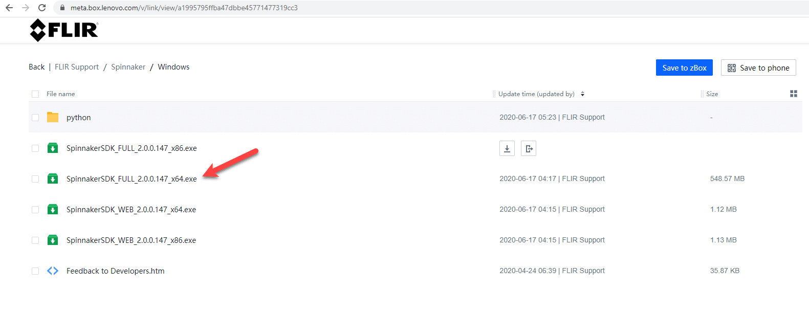

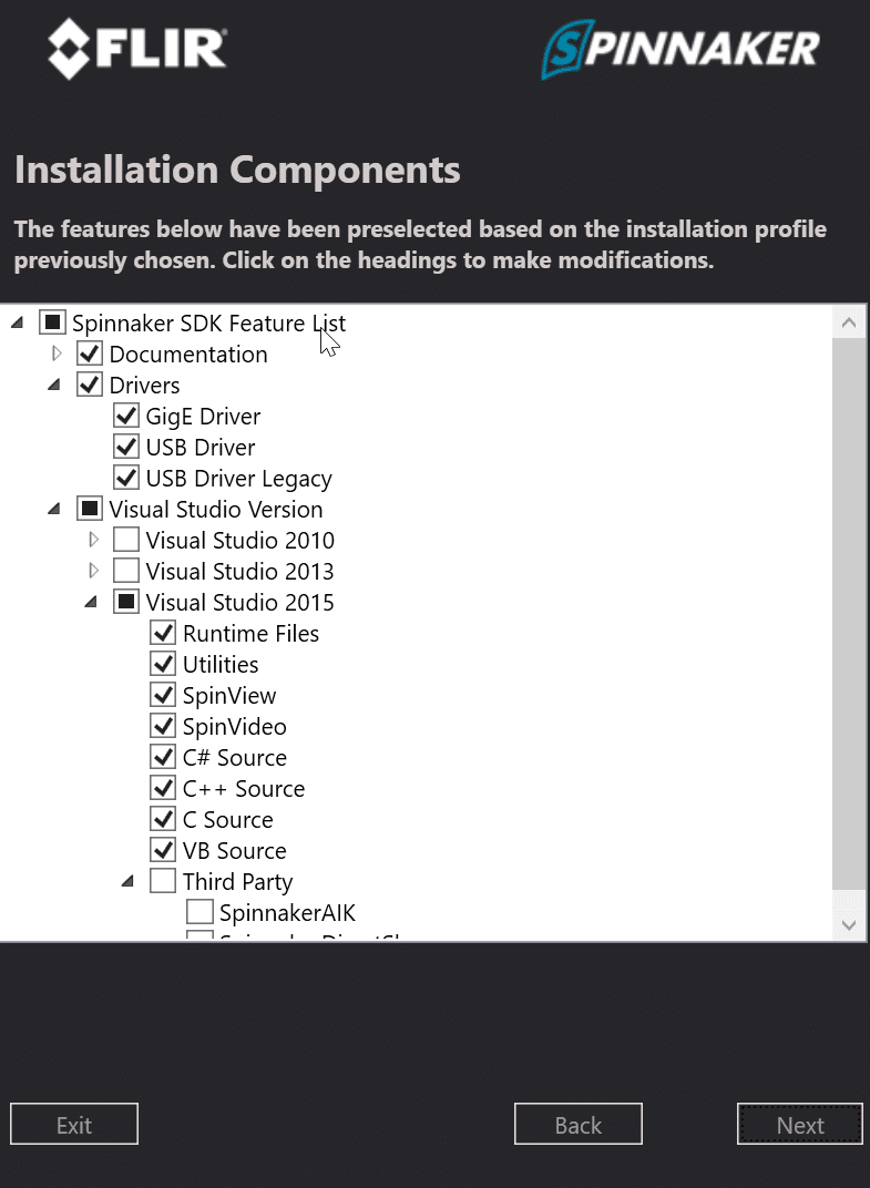

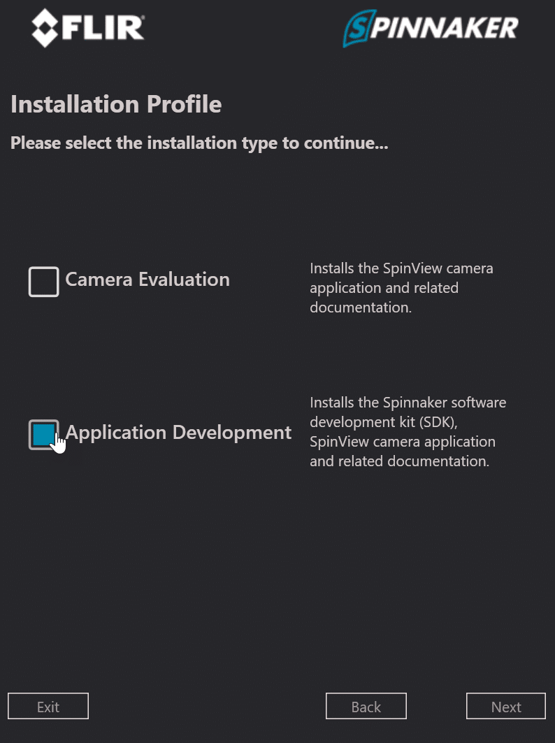

Para manejar las cámaras Chip Shot, primero deberá instalar el software Spinnaker SDK. Instale el software en modo de desarrollo de aplicaciones.
No usará una cámara GigE. Instale el software en el directorio predeterminado.

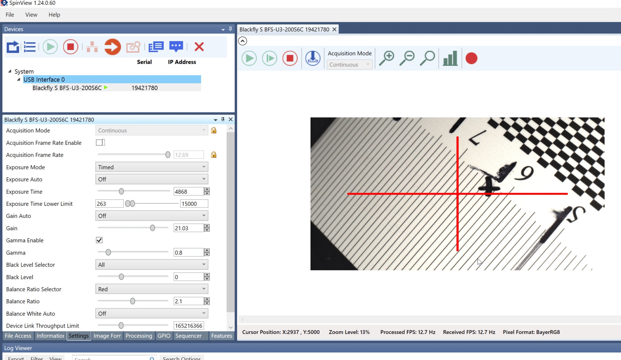

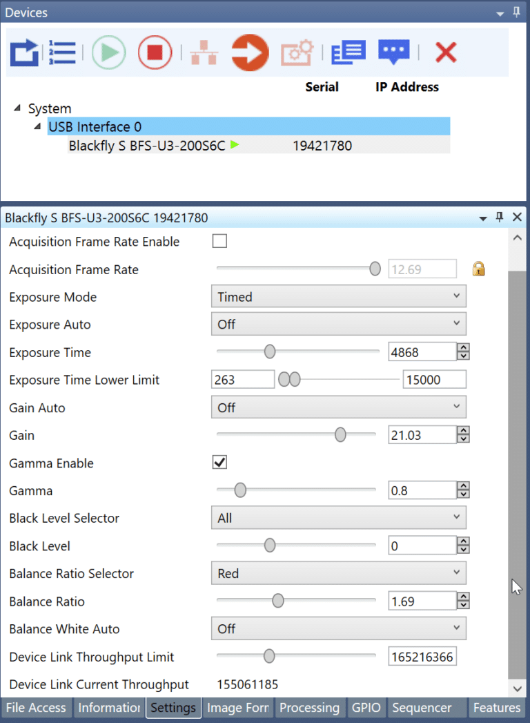

Abra el software y seleccione la cámara de la lista de interfaz USB. Establezca los parámetros según la fuente de luz que use. Los siguientes parámetros funcionan bien para una luz de techo.
Use la tarjeta de calibración para establecer la profundidad de campo correspondiente de la cámara.

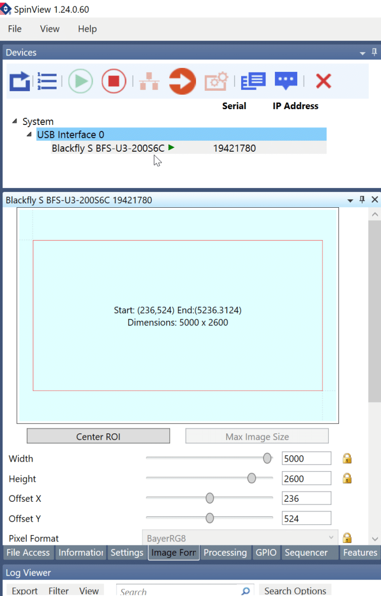

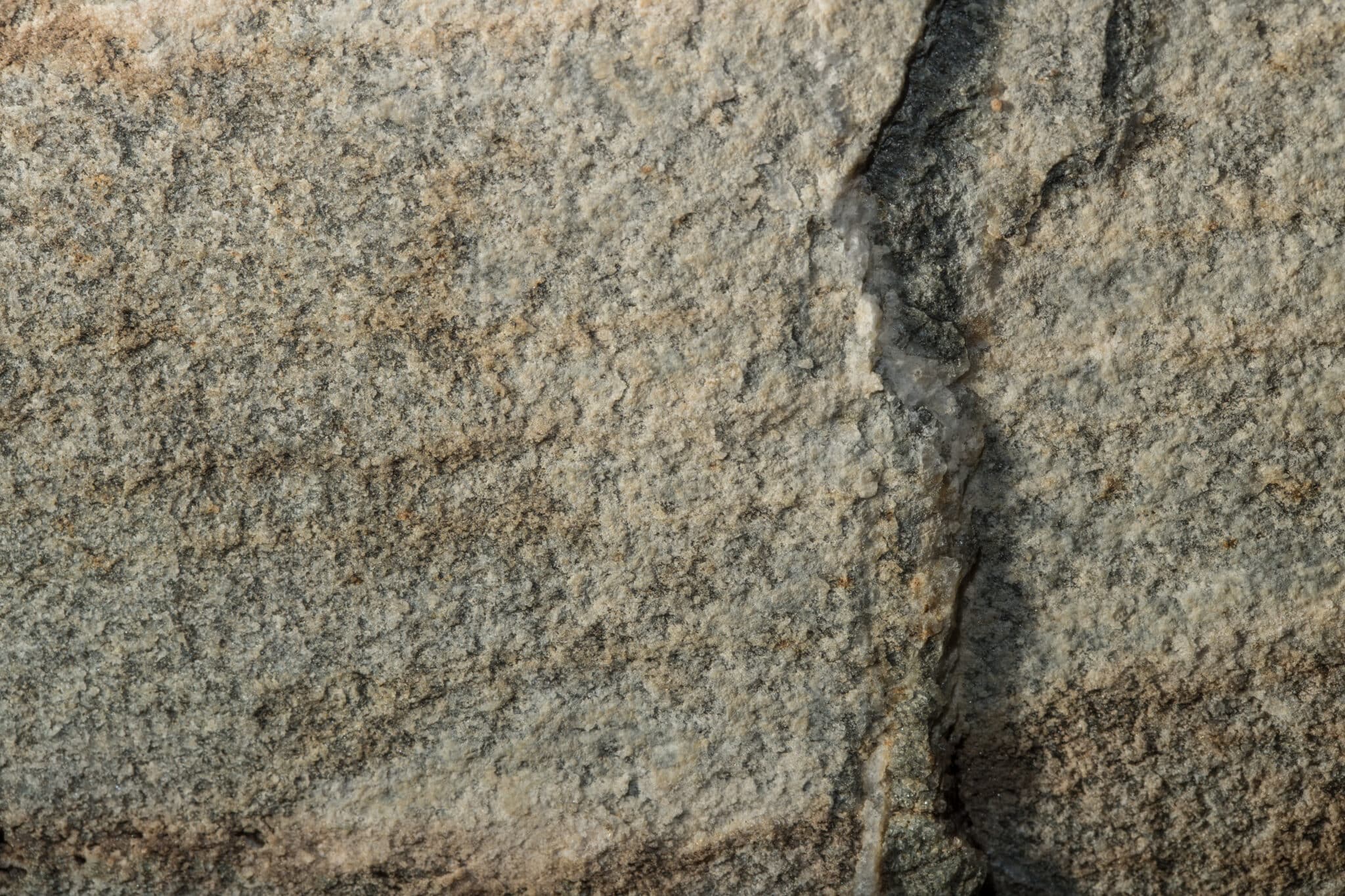

Configure el recorte de la imagen para que solo se carguen las esquirlas de roca en cada compartimento.

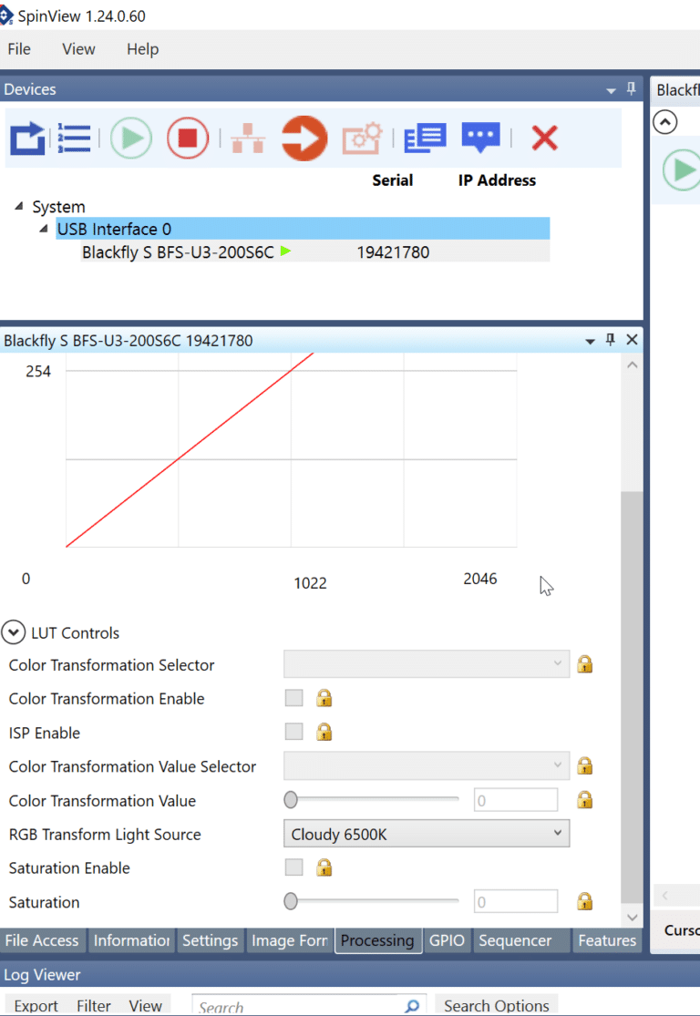

Establezca la fuente de luz. Si cambia la fuente de luz, deberá restablecer la pestaña

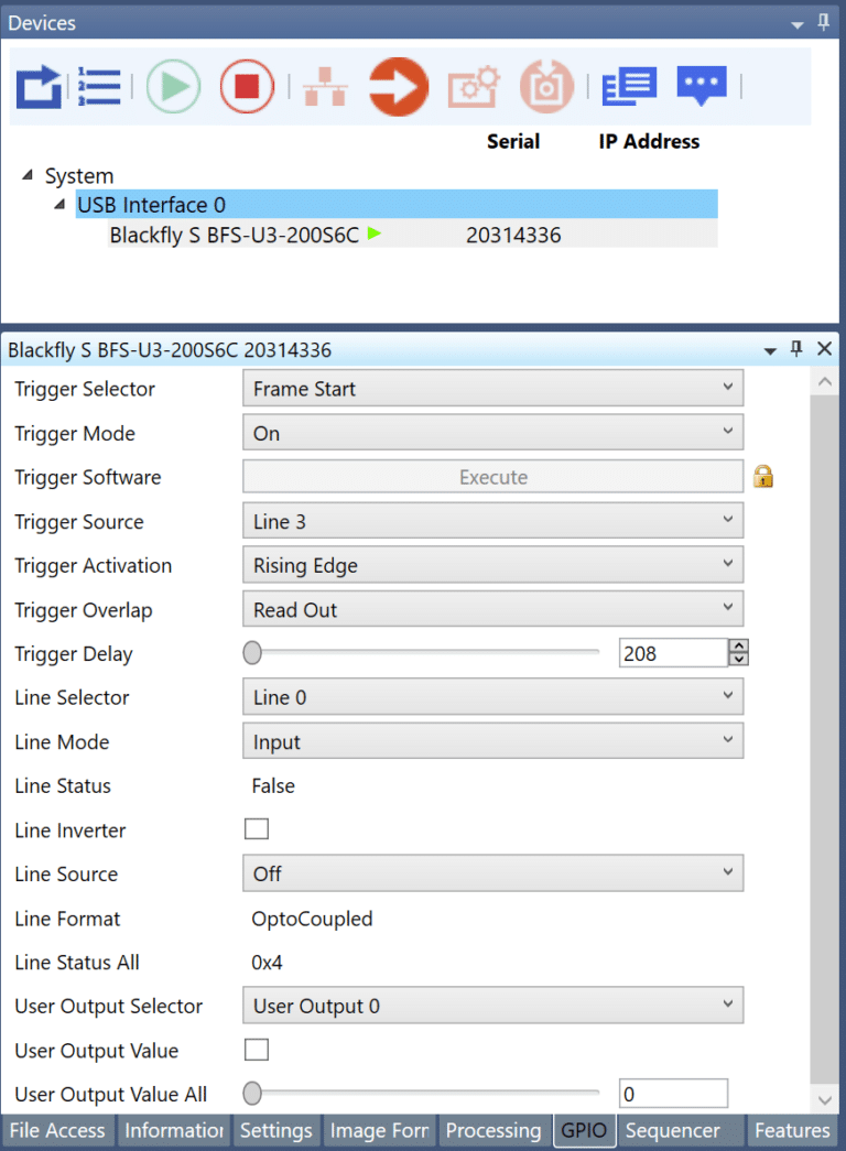

Configure los controles de activación de la cámara.

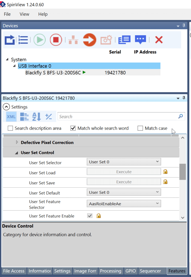

Puede guardar la configuración en la cámara para no tener que ingresar todas las veces si cambia de computadora.

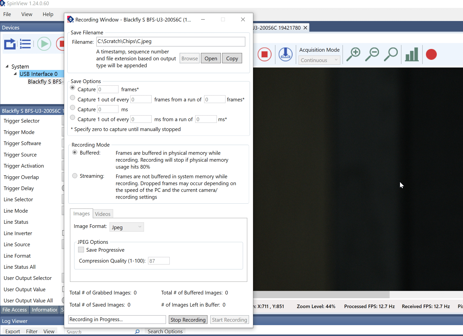

La cámara ahora está lista para grabar. Use el botón
