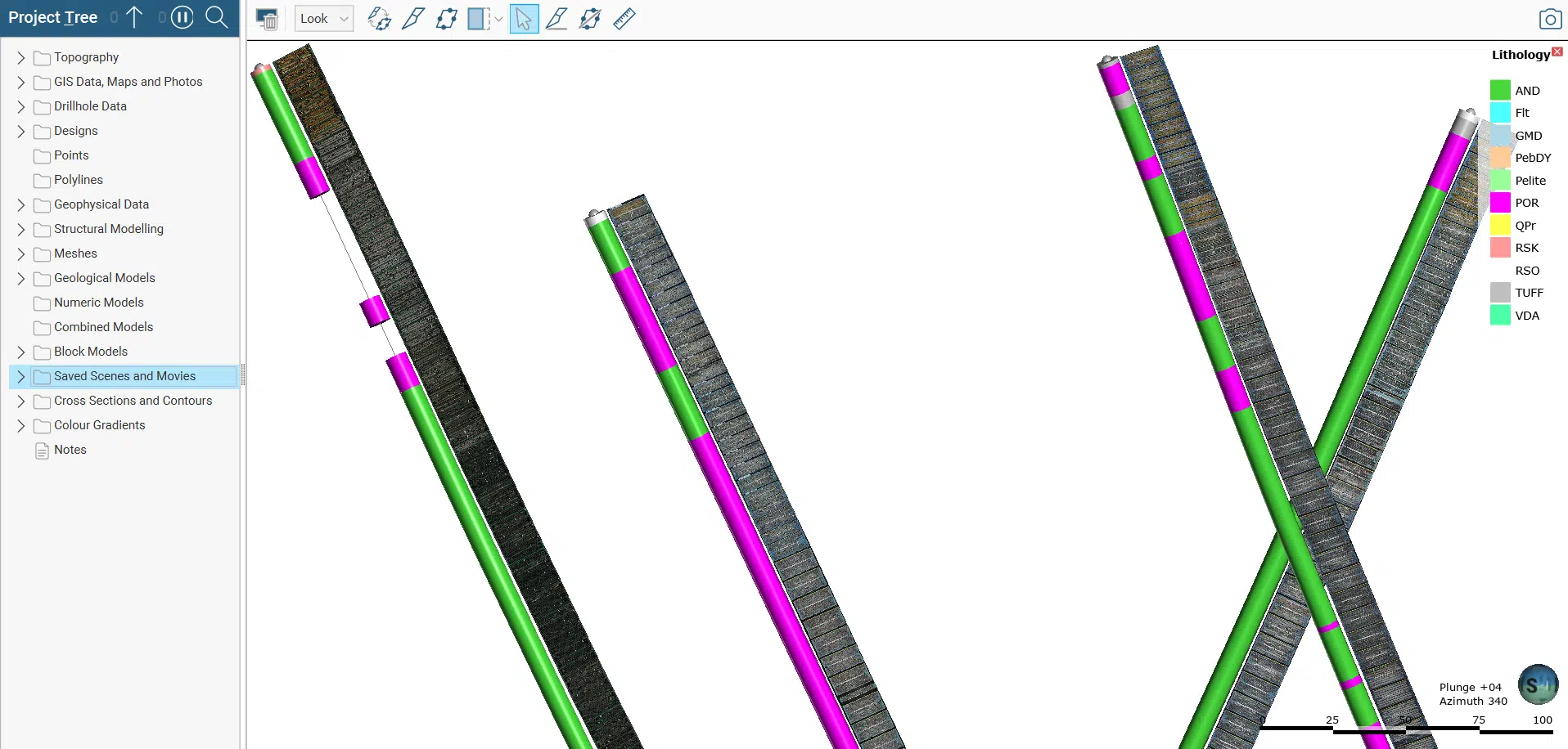

“Com o Imago, podemos gerar um arquivo de mesh texturizado com as fotos dos testemunhos de sondagem, que podem ser importadas diretamente para o Leapfrog e exibidas em 3D ao longo do traçado do furo de sondagem. Agora podemos acessar essas imagens do Imago no Leapfrog e no Central, sem precisar sair do software”.

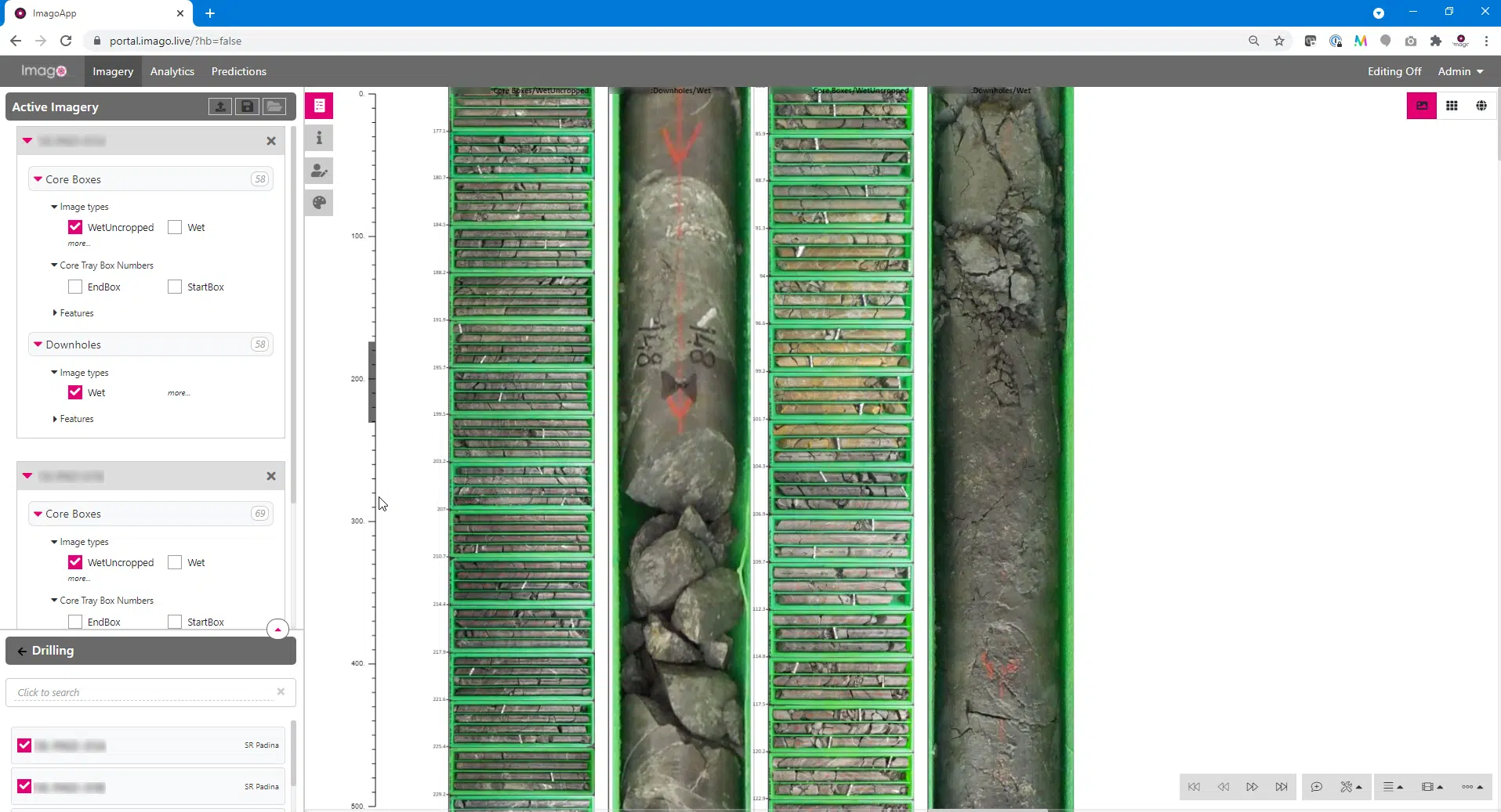

O Imago foi implantado na instalação de testemunhos de sondagem da Mundoro em Bor, na Sérvia, onde há uma estação de fotografia de testemunhos de sondagem dedicada em um ambiente de luz controlada. Com o Imago, é possível realizar a captura e a catalogação imediata das fotos de testemunhos de sondagem em sequência, que podem ser acessadas no Imago Portal por vários usuários e colaboradores em um navegador da Web. O benefício mais importante, no entanto, é o corte e a linearização semiautomáticos de fotos da caixa de testemunhos de sondagem no momento da captura.
O Imago estabelece um processo consistente para capturar imagens de alta qualidade da caixa de testemunhos de sondagem, gerando informações ricas que facilitam os fluxos de trabalho de interpretação e modelagem. O testemunho de sondagem pode ser visto tanto na caixa quanto linearizado, permitindo que as equipes no local e remotas participem juntas da descrição de testemunhos de sondagem e da tomada de decisões.
Damyan explica: “Assim que você fotografa o testemunho de sondagem, ele é linearizado e carregado no Imago Portal. Em seguida, pela conexão do Imago com o Leapfrog, com apenas um clique é possível exibir as fotos de testemunhos de sondagem ao longo do traçado do testemunho de sondagem em relação a litologia, alterações, dados de análise e todos os dados normais exibidos ao longo do furo. Com a conexão do Imago ao Leapfrog ativada, com apenas um clique em um intervalo de interesse do furo de sondagem, você consegue ver as fotos do testemunho de sondagem desse intervalo. E o mais importante é que é possível fazer isso pelo Leapfrog, sem precisar sair do software para conferir as fotos de testemunhos de sondagem separadamente”.

A plataforma do Imago se integra perfeitamente ao Leapfrog Geo. As meshes em 3D com texturas de foto de testemunhos de sondagem em profundidade consultadas podem ser exportadas e abertas dentro do Geo, com dados de descrição de testemunhos de sondagem ao longo do furo. Isso é essencial para tomar decisões de sondagem e mineração de alto valor.
