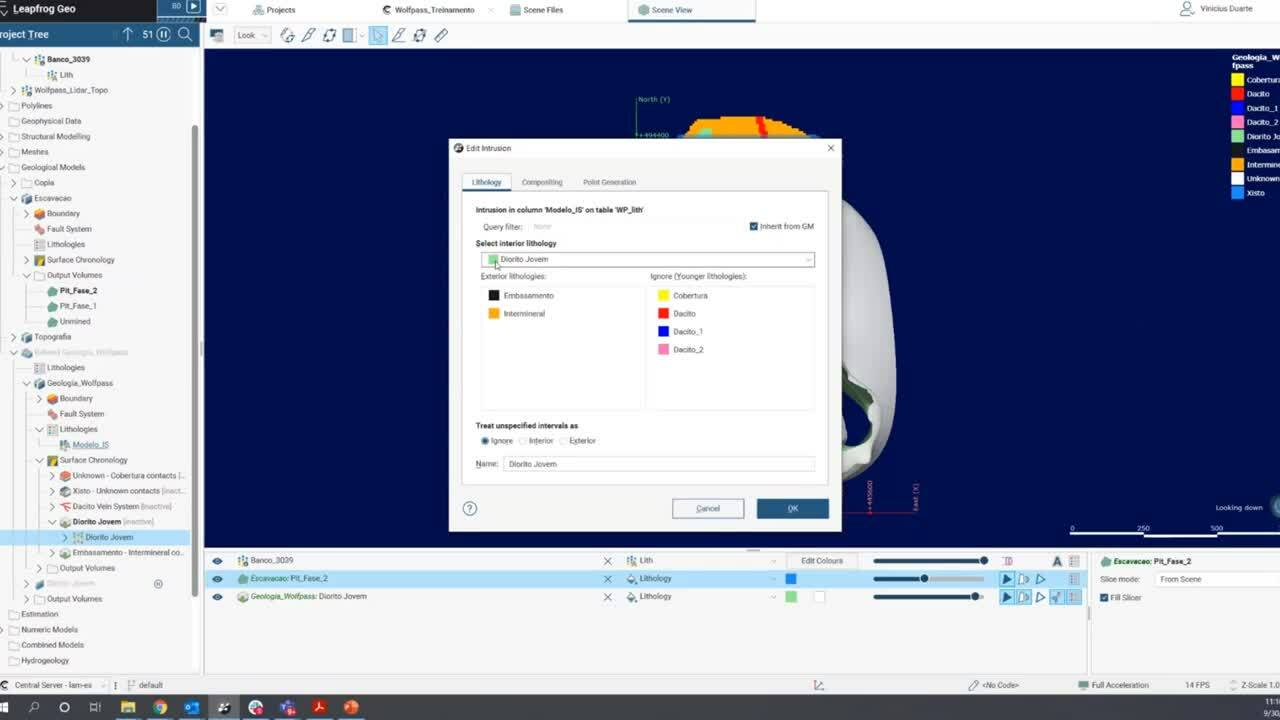

Essa ferramenta fantástica permite atualizações rápidas e de grande detalhe no Leapfrog Geo a partir de uma nuvem de pontos com informação categórica. Um fluxo cada vez mais utilizado, principalmente nas atualizações de curto prazo, se beneficia da atualização dinâmica do Leapfrog. Como objeto construtivo nossos usuários usam, geralmente, pontos obtidos a partir de mapeamento, furos de detonação/perfuratriz, entre outros.
Os guide points são conhecidos como pontos volumétricos e carregam a força do interpolador para a geração da função de distância (RBF). Dessa maneira, ao serem adicionados as superfícies, os Pontos Guias (Guide Points), são reconhecidos como pontos internos à superfície modelada, e não necessariamente como um ponto de contato.
Saiba mais vendo o vídeo e também no link: https://support.seequent.com/hc/pt-br/articles/4402123592335-Como-criar-Guide-Points-Pontos-Guias-
