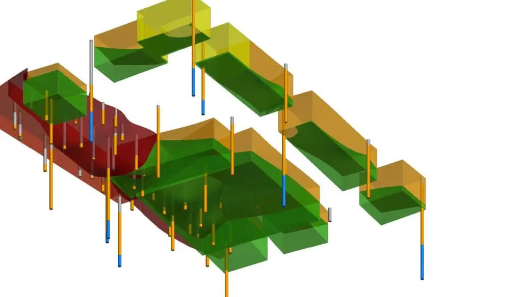

Figura 1: o local da obra pode ser visualizado com facilidade de qualquer ângulo para informar as condições ao cliente Essa vista de cima do local mostra a relação entre a profundidade dos poços e as áreas de escavação.

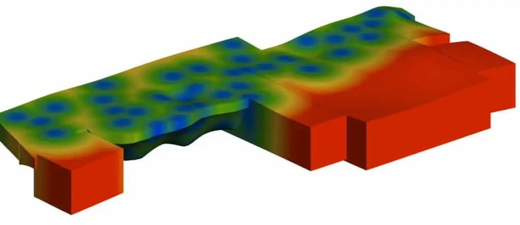

Figura 2: cavas de escavação com áreas contaminadas e a área de aterro em vermelho

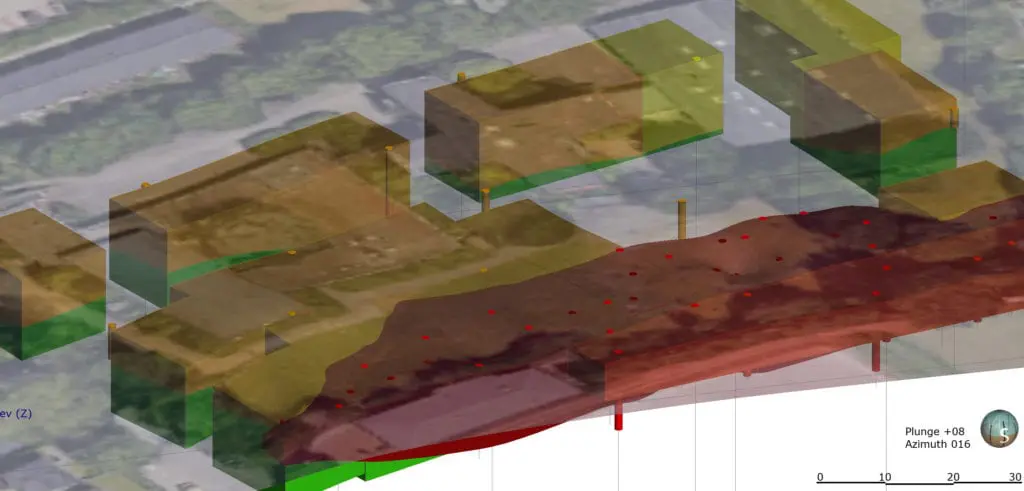

Figura 3: Exibição de incertezas – visualização da lacuna entre dados de levantamentos do aterro sanitário deixa claro onde talvez mais levantamentos sejam necessários.

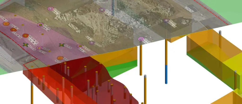

Figura 4: a combinação do mapeamento em 2D com informações da subsuperfície em 3D reúne o melhor dos dois mundos
