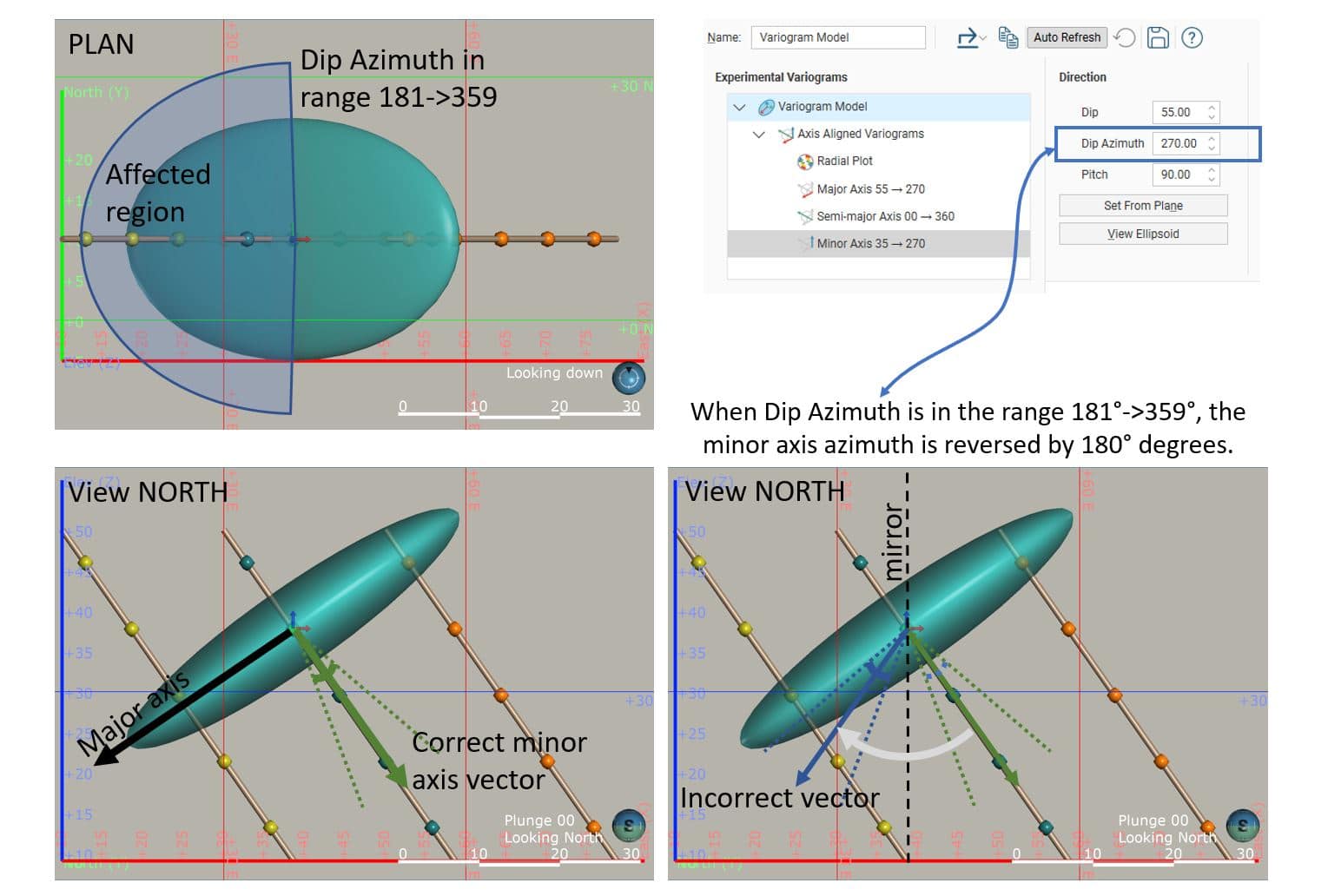

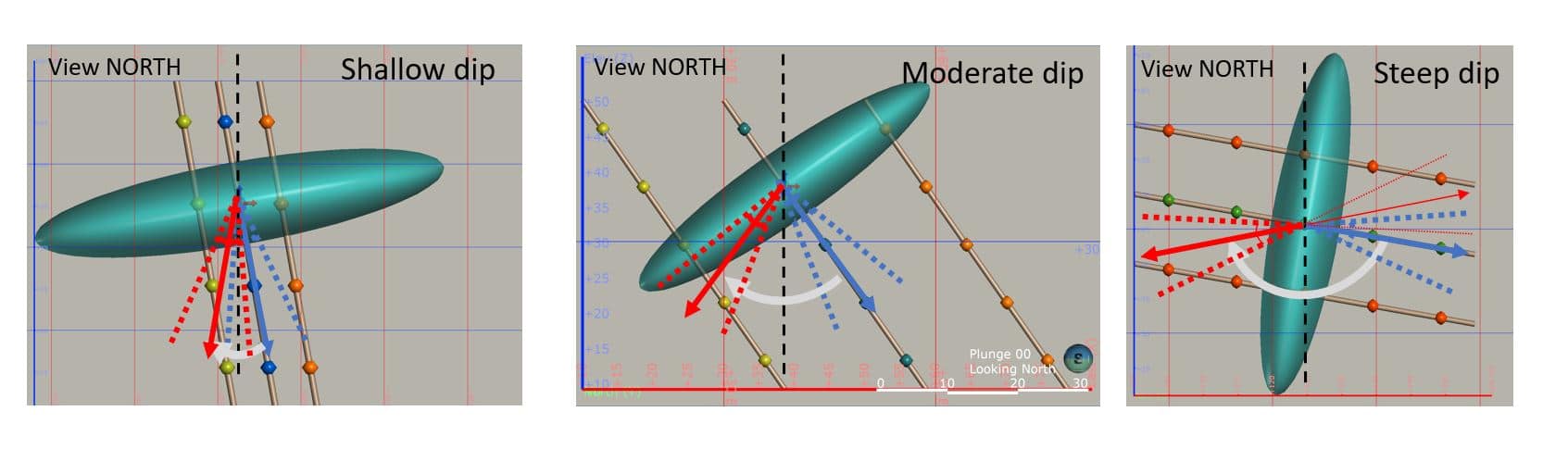

¿Qué impactos potenciales pueden surgir?
El problema descrito anteriormente puede llevarlo a ajustar un rango diferente al eje menor del modelo de variograma de lo que podría tener si se hubiera presentado el variograma correcto.
El efecto que esto puede tener en los modelos de recursos y / o las estimaciones de recursos es impredecible y depende de múltiples factores, que incluyen:
- La orientación de los datos
- Geometría de dominio
- Estrategia de búsqueda utilizada
- Calificación de corte y relación con la calificación media.
En general, la estrategia de búsqueda empleada ejerce una influencia más fuerte en los valores estimados que el variograma, pero debe evaluarse el efecto de cambiar los rangos del variograma en la dirección menor.

Puede utilizar un «variograma personalizado» orientado en la verdadera dirección del eje menor para replicar el variograma experimental del eje menor. Esto mostrará qué tan bien encaja el modelo de variograma existente en la dirección del eje menor y se puede hacer en un proyecto Geo / Edge existente.
El variograma personalizado debe tener la misma caída que la etiqueta en el eje menor, con 180 grados restados de la tendencia. Por ejemplo, si el eje menor está etiquetado como 65-> 292, ingrese 65 y 112 (= 292-180) como la caída y la tendencia del variograma personalizado.
Asegúrese de utilizar una distancia de retraso apropiada para el espaciado de la muestra en la dirección del eje menor (a menudo la longitud compuesta) y un ángulo de ventana que capturará los pares de datos deseados.
