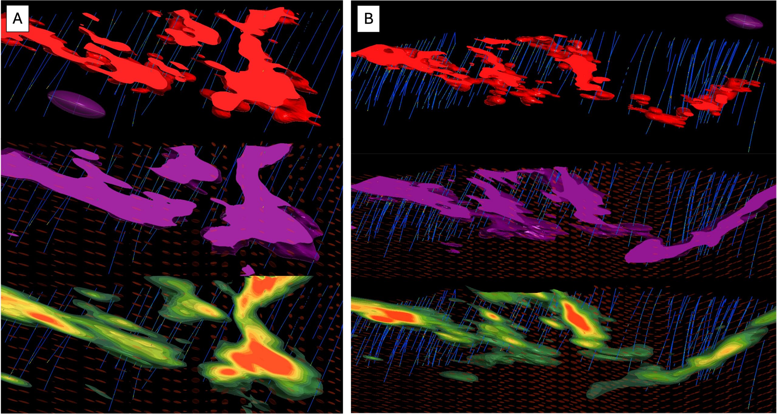

Luego de filtrar los elipsoides locales con baja fiabilidad y métricas deficientes de respaldo de datos, Hastings creó una serie de volúmenes indicadores basados en la ley para distintos valores de corte y umbrales de probabilidad. Al utilizar la nueva funcionalidad Triaxial-Blending Structural Trend (tendencia estructural con mezcla triaxial) como entrada (disponible en Leapfrog 25.1), las superficies implícitas resultantes ajustan la intensidad y la magnitud de la anisotropía local en función de las tendencias de ley detectadas por Driver.
Figura 3: Comparación entre los dominios implícitos de Leapfrog y los modelos numéricos construidos mediante Triaxial-Blending Structural Trend informado por Driver (colores púrpura y cálidos), frente al buzamiento global heredado (rojo). Los resultados delinean la estructura de pliegue invertido en el área propuesta para la explotación minera futura (A). y un amplio sinclinal abierto en el norte (B).
El nuevo enfoque, que combina Driver y Leapfrog Geo, ofrece ventajas significativas frente a la interpretación heredada al generar de forma eficiente modelos con mayor coherencia estructural. Los volúmenes indicadores generados reflejan con mayor fidelidad las complejidades estructurales del yacimiento, y delinean con claridad rasgos como el pliegue cerrado e invertido en el área propuesta para explotación minera y el amplio sinclinal abierto en el norte (Figura 3). Este modelo, que presenta mayor flexibilidad local, puede generarse en cuestión de minutos y con una escasa intervención manual —mediante la digitalización de polilíneas, la creación de discos de control estructural o la construcción de interpolantes de forma—, un proceso que antes podía requerir horas o incluso días si se realizaba de forma manual.
