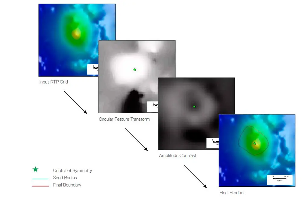

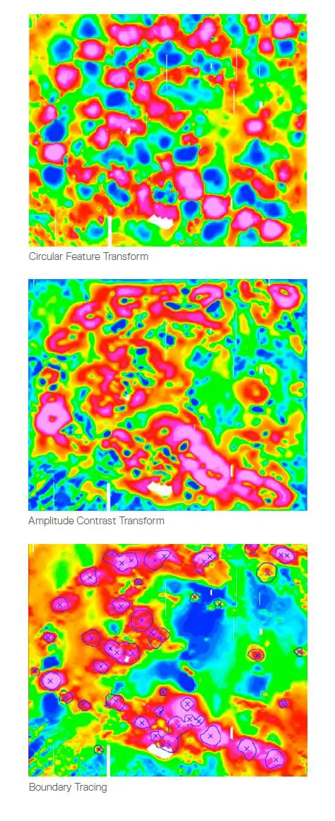

Transformar Características Circulares
El proceso de detección de rasgos circulares consta de dos pasos. La transformación de rasgos circulares (CFT) destaca las ubicaciones de los rasgos circulares dentro de los datos. El algoritmo de detección de pico central se utiliza para identificar los centros de los rasgos circulares resaltados por el resultado de transformación de estos rasgos.
Transformar el contraste de amplitud
La transformación de contraste de amplitud (ACT) enfatiza los bordes de los rasgos circulares. Si bien el CFT es específico para detectar los centros de rasgos circulares, el ACT se utiliza para localizar el borde del rasgo circular. En efecto, los bordes de los rasgos circulares se muestran como «halos» en el resultado de ACT.
Trazado de bordes
La herramienta de seguimiento de bordes es útil para delinear rasgos detectados similares al pórfido. Este enfoque utiliza el resultado de la detección de pico central y el de la transformación de contraste de amplitud. Utiliza splines deformables para converger en los bordes de los rasgos resaltados por el resultado de ACT. El resultado ofrece una geometría indicativa de los bordes del rasgo.
